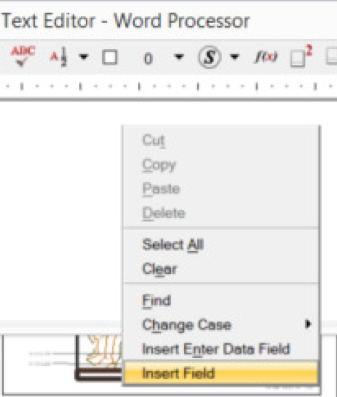

1. Usando la herramienta colocar Texto
 2. Haz click con el botón derecho del ratón en el cajetín de texto
3. Selecciona la opción Insertar campo (Insert Field)
Esto te abrirá el dialogo de Field Editor

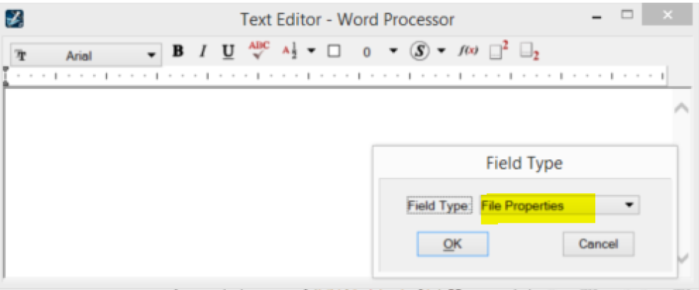

 4. Seleccionar bajo la pestaña de General: propiedad de archivo -> ok
Se abre la casilla Fields Editor

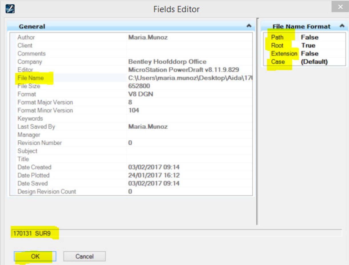

5. Seleccionar en la pestaña de General File name y esto activara formato de nombre del archivo con las opciones: Path, Root, Extension, Case
Nota:
Si cambias el valor de Path de verdadero a falso el nombre aparecerá sin mostrar el directorio en el que se guarda. Solo aparecerá su nombre y formato, ejemplo 170131_SUR9.dgn
Si cambias el valor de Root de Verdadero a Falso desaparece el nombre del archivo y solo veras que se muestra el formato, ejemplo dgn
Si cambias el valor de la Extensión  de Verdadero a falso te aparece el nombre del archivo sin extensión, ejemplo 170131_SUR9
Si cambias el valor de Case (Defaults) podrás seleccionar mayúsculas, minúsculas, letra mayúscula solo la primera vocal o consonante, etc

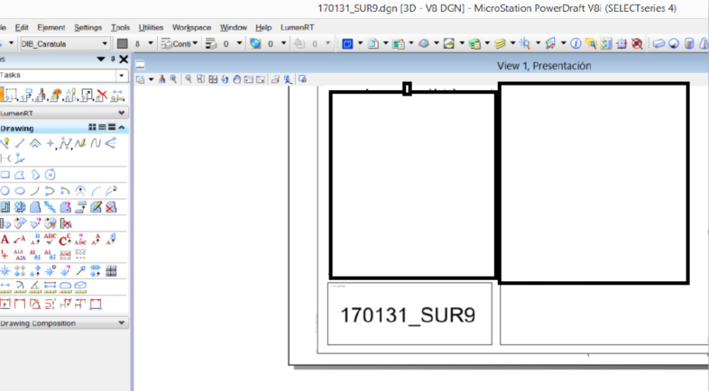

6. Una vez seleccionas el botón de ok podrás colocar le texto donde desees y modificar su tamaño, etc.
Nota: Normalmente aparece un color de fondo en los Campos de textos que se puede apagar yendo a Espacios de trabajo\Preferencias\Categoría: selecciona texto y encendiendo la casilla de Oculta fondo de Campo.

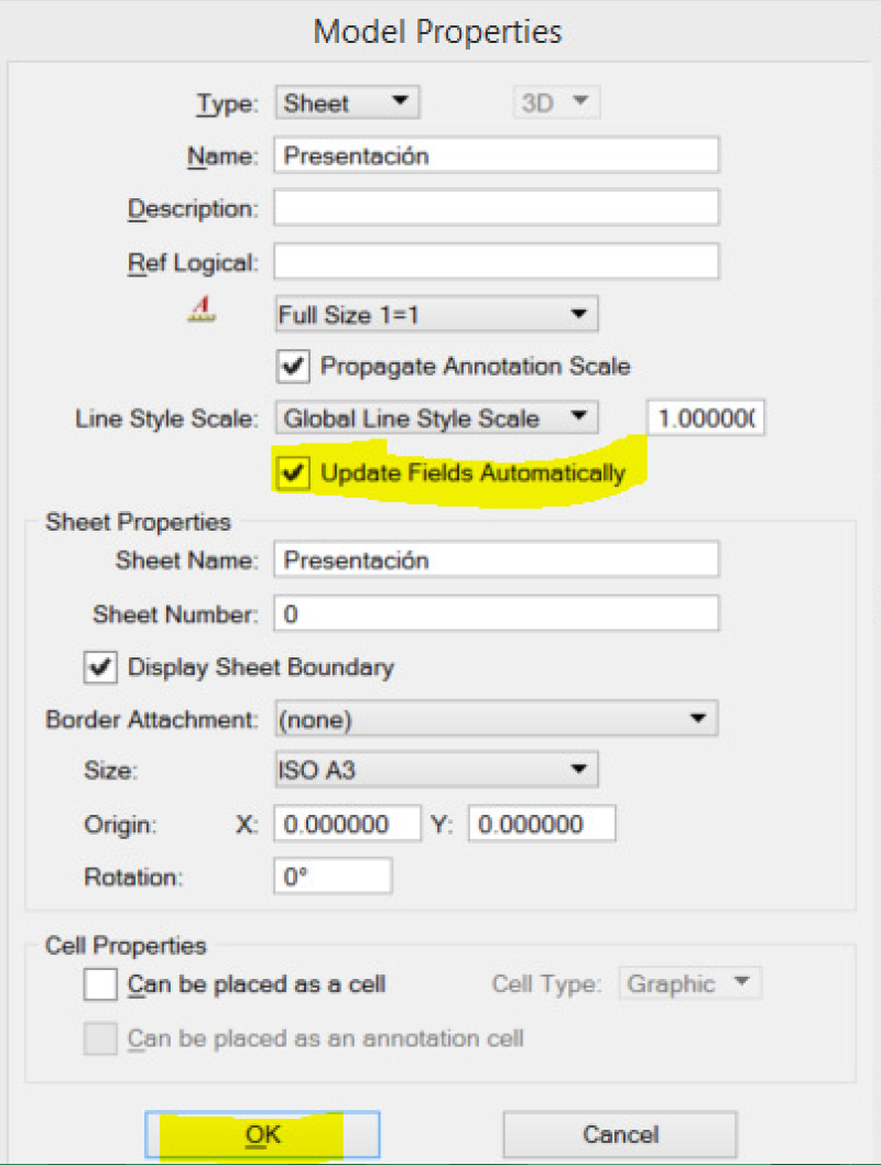

 Para que el campo cambie automáticamente cuando el nombre del archivo varíe debes hacer lo siguiente:
1. Abrir el dialogo de modelos
2. Seleccionar el modelo donde quieras ver cambios automatizados, ejemplo presentación
3. Haz click con el botón derecho del ratón y selecciona propiedades
4. Encienda la casilla Update Fields Automatically
5. Haz menú Archivo\guardar ajustes y menú Guarda como para salvar el archivo con otro nombre diferente,
Cuando lo vuelvas a abrir el campo de nombre del archivo habrá variado de forma automática.
