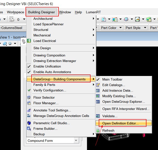

1. 如下截图所示,调出 Open Definition Editor

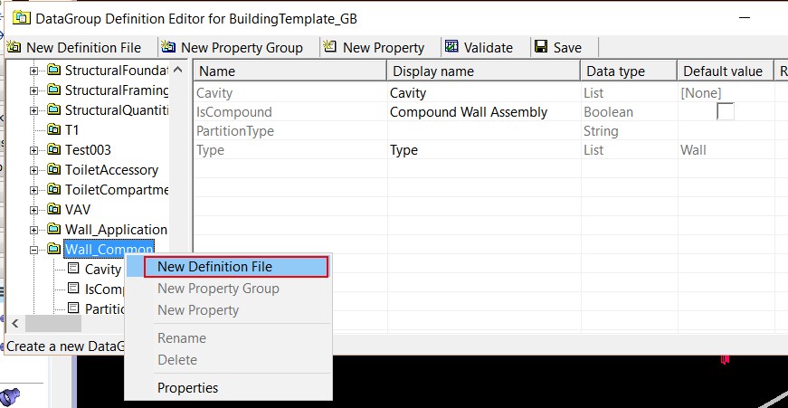

2. 弹出的对话框中,如下所示,左侧右击选择 New Definition File,弹出菜单输入文件名及描述。

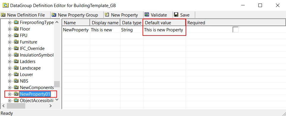

3. 如下截图所示,可以设置属性类型为字符串或数字等等,并输入一个默认显示值,保存并关闭此对话框。

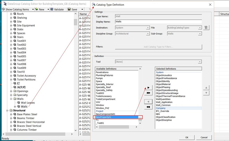

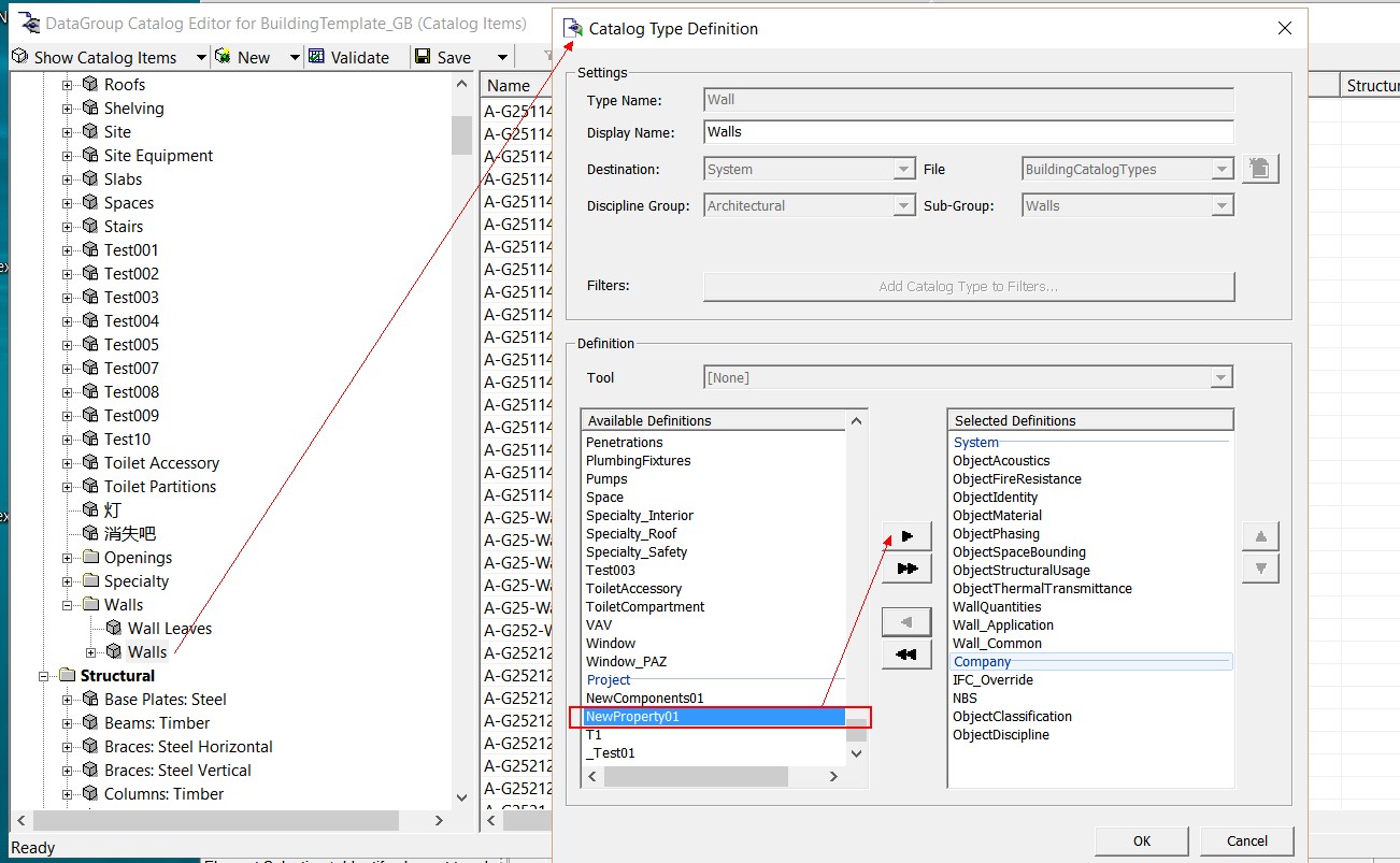

4.打开Edit Catalog对话框,在左侧选择要添加属性的构件,在其上点击右键选择属性, 如下截图所示,弹出 Catalog Type Definition对话框,在左侧列表可以看到前面步骤定义好的新属性,然后点击中间的三角图标,即可添加到右侧列表,右侧列表就是元素的属性列表。

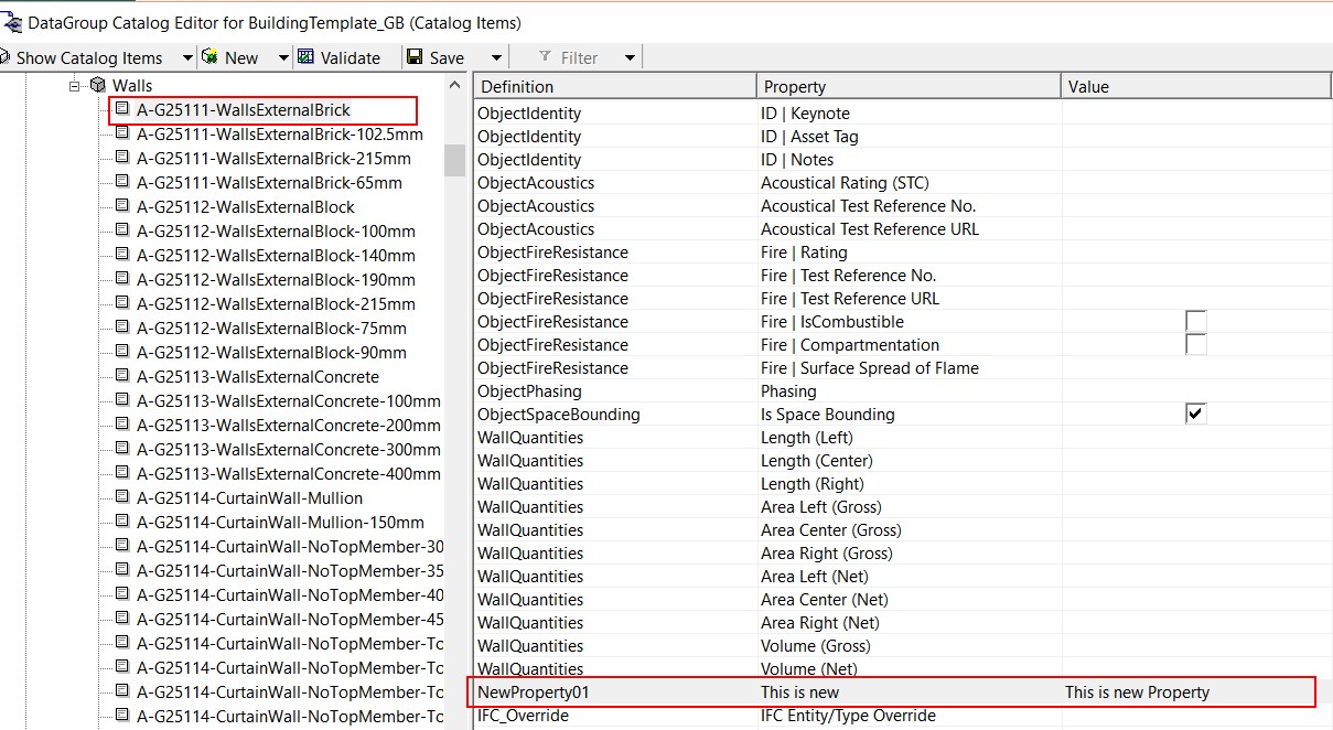

5.查看属性添加效果,如下截图所示,点击对应构件下的某个型号,在右侧的属性列表里可以查看到刚刚添加的新属性。(构件下的所有型号都会被添加该属性)
