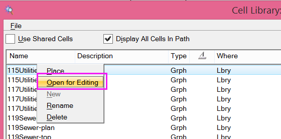

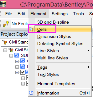

第一部分,因为Node的构造来源于Cell,所以修改Cell的材质。找到Element>Cell
打开Cell对话框后,选中与节点Node相关的Cells,点击右键编辑Cells ,进行修改材质。

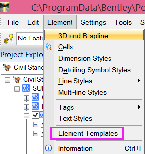

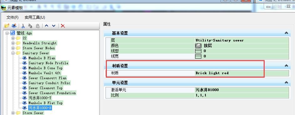

第二部分,在Element>Element Templates里,对相对应的元素模板进行材质设置。
两部分修改完成后,在用这个特征定义放置节点node时,节点node的材质即发生变化。
