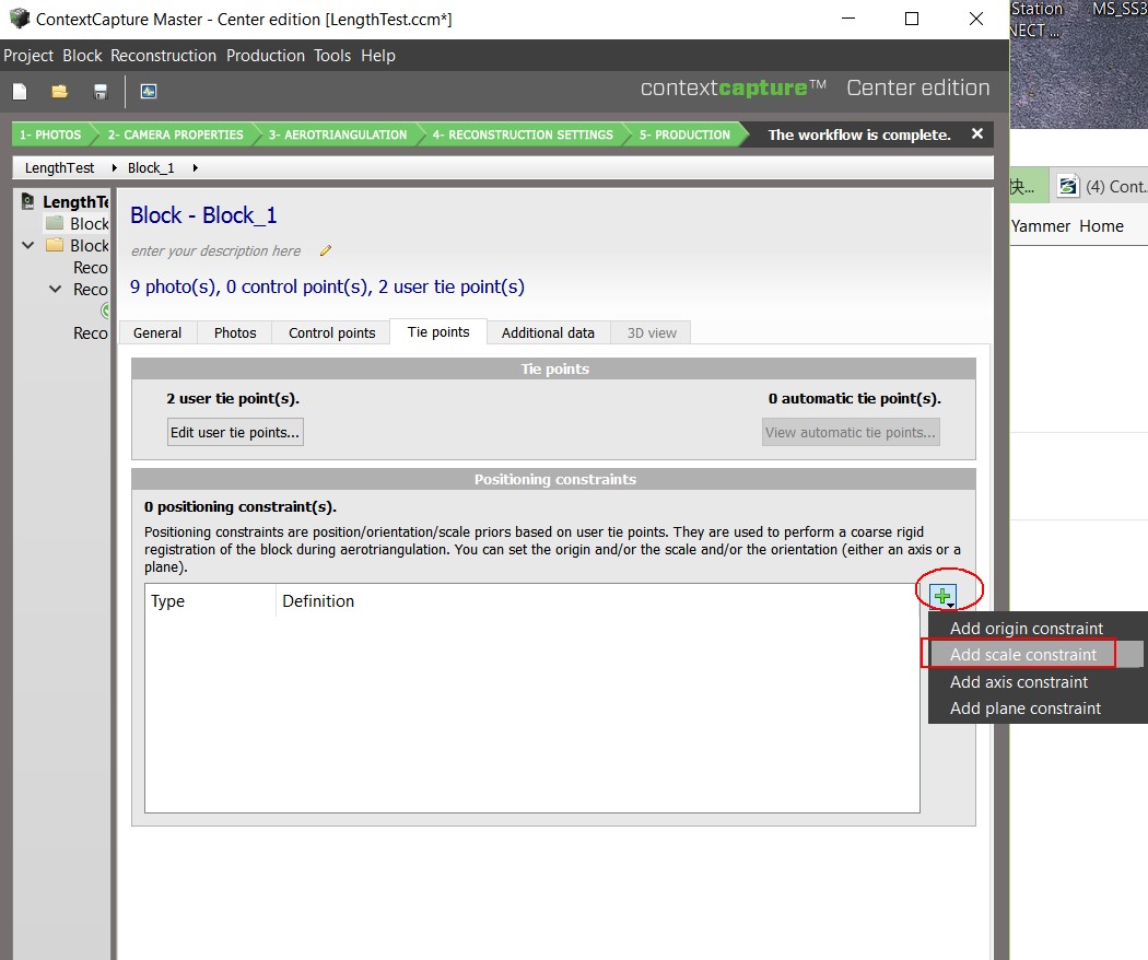

2. 如下截图所示选择 add scale constraint

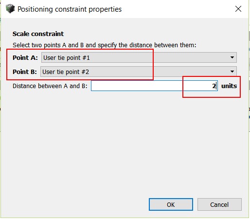

3. 弹出对话框按如下设置:
关于工作单位的补充说明:如果只是在ContextCapture中构筑和预览模型的话,讨论工作单位是没有意义的,因为如上截图所示,单位就是用Units来表示的。而通过Acute3D viewer 打开文件进行预览及测量时,单位同样是显示为xxx Units。当然长度的数值会和之前通过tie Point 添加的值相匹配。而如果把模型导入到CAD文件中,比如MicroStation的DGN文件中时, 就要考虑单位了。这种情况下ContextCapture中的Units会转换成公制的米单位,然后被导入到文件中。因此,如果用户不想通过CAD软件中的放大缩小工具来调节模型大小,即希望一导入就能满足实际尺寸,那么在第3步的输入距离值操作时,就把Units考虑成 ‘米’ 来输入合适的数值,比如照片中定义的两个Tie Point之间的实际距离是2米,则在该对话框里输入2即可。(就算是通过参考的方式引用3mx文件,即使主文件的单位是英尺或毫米等等,也没有关系,软件会自动转换数值以保持原模型的尺寸,比如,主文件单位是毫米,则参考3mx文件后,tie Point的距离会显示为2000毫米)

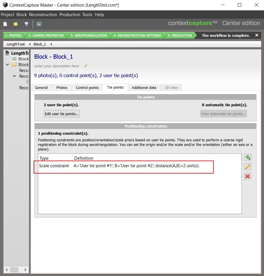

4. 如下截图所示,约束添加成功后,会显示出来。
5. 开始进行空三运算和后续的建模即可。
