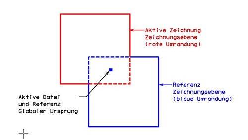

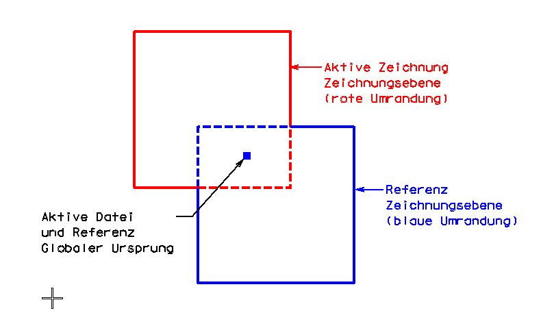

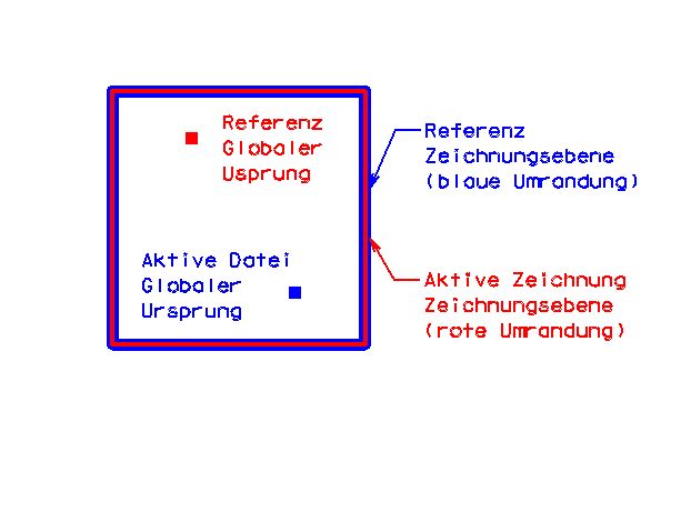

Eine Zeichnung besitzt einen Zeichnungsnullpunkt, welche immer links unten in der Ecke liegt und einen Globalen Ursprung, welcher an einem beliebigen Punkt in der Zeichnung definiert werden kann.
Identisch — Richtet die Referenzen ausschließlich mit Bezug auf die Koordinaten der Zeichnungsebene aus.
Identisch - Global — Richtet Referenzen und aktives Modell mit Bezug auf den globalen Ursprung und die Koordinaten der Zeichnungsebene aus.
