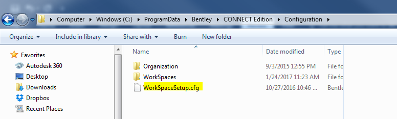

Los cambios son especialmente importantes si usted es un administrador de CAD porque la actualización 4 reemplazará su actual WorkspaceSetup.cfg.
 Su archivo WorkSpaceSetup.cfg  original (actualización 3 y versiones anteriores) permanecerá en C:\ProgramData\Bentley\CONNECT Edition\Configuration\

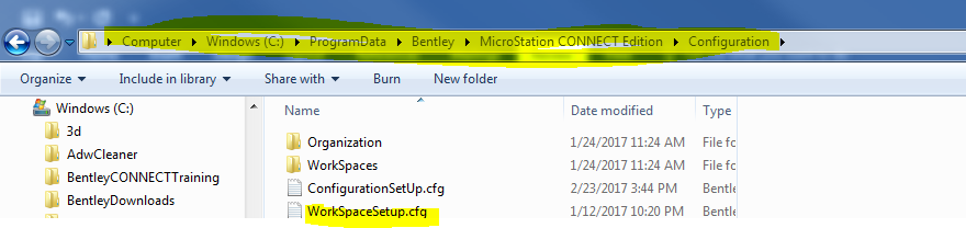

y el nuevo WorkspaceSetup.cfg se pondrá en C:\ProgramData\Bentley\MicroStation CONNECT Edition\Configuration\
 Si ha personalizado su archivo  WorkspaceSetup.cfg en Update 3 o en Updates anteriores , simplemente copialo en la nueva carpeta, C:\ProgramData\Bentley\MicroStation CONNECT Edition\Configuration\

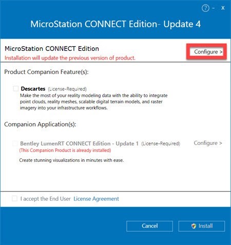

Otro cambio es la capacidad para seleccionar una carpeta de configuración personalizada en el momento de la instalación. En primer lugar, en la primera página del instalador, haga clic en Configurar.

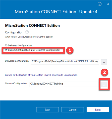

Ahora ya puede definir el directorio de configuración de usuario root  del producto. Los espacios de trabajo (workspaces) en esta carpeta de configuración se muestran en la sección de configuración del usuario en el menú desplegable de Espacios de trabajo de la página de trabajo cuando inicias MicroStation CONNECT Edition.  La configuración entregada es la de los archivos de ejemplo de MicroStation (MetroStation).
1. Seleccione la opción de configuración.
 2. Seleccione el botón  (tres puntos suspensivos) y navegue hasta su ubicación de configuración (normalmente en red)
La ayuda también está disponible en esta página haciendo clic en el signo de interrogación junto a “Configuration”en la parte superior.

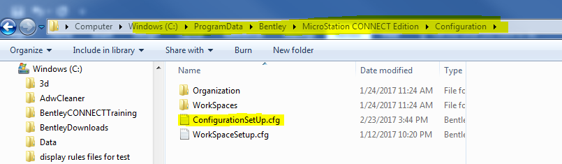

 El archivo de configuracion ConfigurationSetup.cfg es creado y contiene el directorio de la carpeta de configuracion personalizada, por defecto C:\ProgramData\Bentley\MicroStation CONNECT Edition\Configuration\ Pero usted puede cambiar esta ubicación, cambiando la ubicación de la configuración entregada.
Como se indicó  existe un cambio en el directorio de configuración. El valor por defecto del entregado o la ruta del directorio de configuración de instalacion ha cambiado de C:\ProgramData\Bentley\CONNECT Edition\Configuration a  C:\ProgramData\Bentley\<product_name> CONNECT Edition\Configuration.
Este directorio de configuración contiene los espacios de trabajo (workspaces) entregado en el ejemplo MetroStation y como se ha comentando con anterioridad puede cambiar este directorio durante la instalación

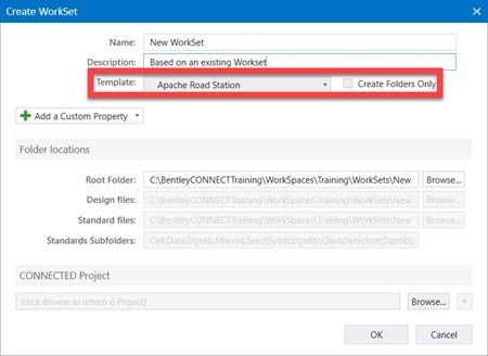

Otro cambio más. Hemos añadido una opción de plantilla de plan de trabajo (Workset template) para copiar  una carpeta de plan de trabajo existente, los archivos DGNWS,y los archivos .cfg.
 La idea es crear un plan de trabajo (Workset) que funcionará como otro plan de trabajo pero sin tener que empezar desde cero.
Activa la casilla Crear carpetas solamente para crear las carpetas de un plan de trabajo (workset). También, esta es una vista previa de nueva tecnología de modo que sus comentarios son valiosos. ¡Háganos saber lo que piensa de estos cambios!
