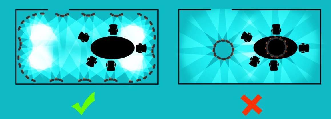

【推荐拍摄方法】
基于上面列出的一些原因,推荐的拍摄过程如下截图所示,请尽量在屋子的边缘向里面拍摄,如果地面或顶面拍摄的不全面,还需要在不同的高度上再照一周。另外建议使用鱼眼镜头(Fish-eye Lense)进行室内拍摄,因为它对这种距离有限的室内拍摄有更好的抓取效果,也更便于ContextCapture分析计算。
