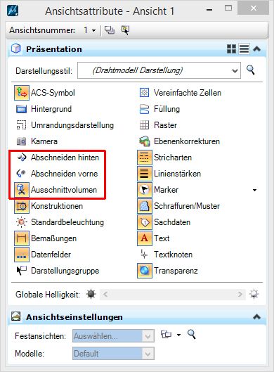

-Mindestens eins von den Ansichtattributen "Abschneiden vorne" und / oder "Abscheinden hinten" und / oder "Auschnittvolumen" wurden für die betroffene Ansicht aktiviert.
Ansichtsatribute Dialog aufrufen:
Wählen Sie den Menüpunkt: "Einstellungen" > "Ansichtsattribute"
oder
Drücken Sie die Taste <ctrl-B>.
oder
Wenn Sie das Standard-Funktionstastenmenü verwenden, betätigen Sie die Taste <F5>.
oder
Wählen Sie im Systemmenü eines beliebigen geöffneten Ansichtsfensters die Option "Ansichtsattribute".
oder
Wählen Sie in der Panorama-Leiste das Symbol "Ansichtsattribute" oder das nach unten zeigende Dreieck daneben aus.
Das Dialogfeld "Ansichtsattribute" wird geöffnet.

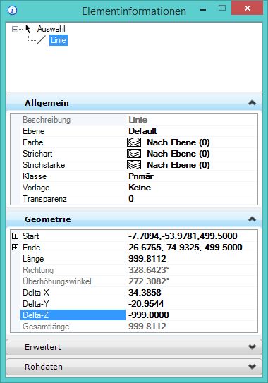

-Wenn die nicht dargestellte Elemente einen Z-Wert haben, welcher ausserhalb der unter Punkt 1 abgefragten Darstellungstiefe liegt, also z.B. gemäß obigem Beispiel von -1001 oder niedriger oder 1001.
Die Z-Werte der betroffenen Elemente können nach Auswahl mit der Elementinformation eingesehen werden. (notfalls in der originalen referezierten Datei)

-Das dafür verursachende Ansichtsattribut "Abschneiden vorne" und / oder "Abscheinden hinten" und / oder "Auschnittvolumen" deaktivieren und Einstellungen über den Menüpunkt: "Datei" > "Einstellungen speichern" speichern
