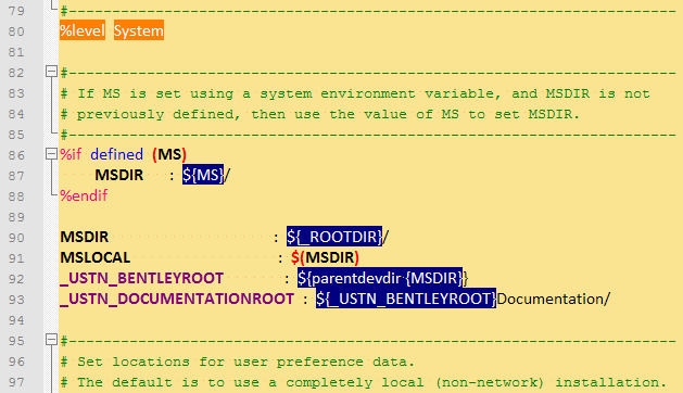

下面介绍怎样将Notepad++设置为打开cfg,upf等Bentley configuration files时以下面的方式显示。对于有过编程经验的朋友们看来是不是很熟悉,既清晰还带有层次感。
communities.bentley.com/.../NotepadPlusPlusLanguage_5F00_BentleyConfig_5F00_WhiteBackground.xml
communities.bentley.com/.../NotepadPlusPlusLanguage_5F00_BentleyConfig_5F00_YellowBackground.xml
下载这两个配置文件。
第一个配置文件设置的背景色为白色。
第二个配置文件设置的背景色为淡黄色,就是上面的截图里看到的效果。相比白色背景,这种方式看起来更加有层次感。设置该背景色,需要在Settings > Style Configurator > Global Styles > Default Styles里将Background color设置为RGB 250:228:146
打开Language菜单 Language > Define your language。导入这两个xml文件。重启Notepad++,就会在您的Language菜单下看到'Bentley CFG 2 White'和'Bentley CFG 2'的配置项了。点击选择,配置就会生效。

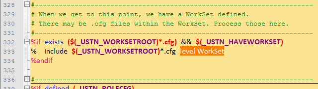

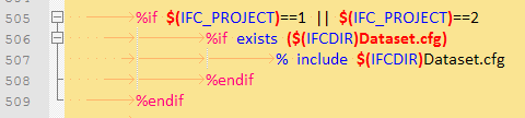

下面简单介绍一下配置的格式。

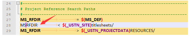

通过这种方式处理Configuration Files还有一个明显好处就是,当出现输入错误时,文本不会以规定的方式显示,便于检查输入错误。
