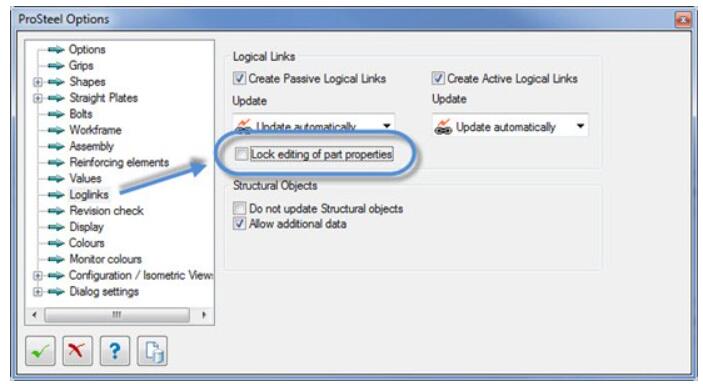

如何将构件的属性设置为禁止修改?
在工程设计中,结构模型经常会在设计周期里修改无数次。但是有些时候,设计者为了防止别人动自己的模型也会有将图纸设置为禁止修改的愿望。
在ProStructures中,对于每个构件元素,都可以将其设置为禁止修改属性。
步骤如下:

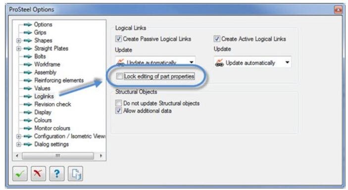

1. 进入ProStructures程序中,右键下拉菜单打开ProSteel Options对话框;
2.在Loglinks栏中将勾选Lock editing of part properties即可实现图纸为禁止修改。
