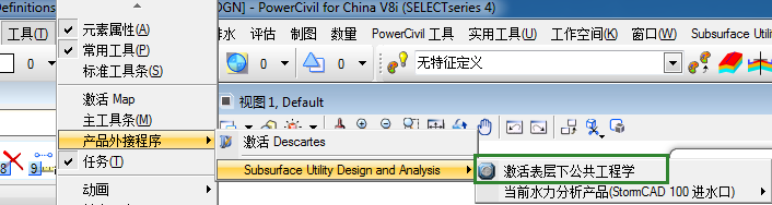

在用SUE之前,需要激活这个软件。在MicroStation的菜单工具>产品外接程序,如下图:

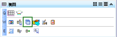

第一步,打开视图>数据表

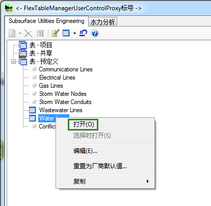

第二步,选中一个数据表,右键然后在点击打开

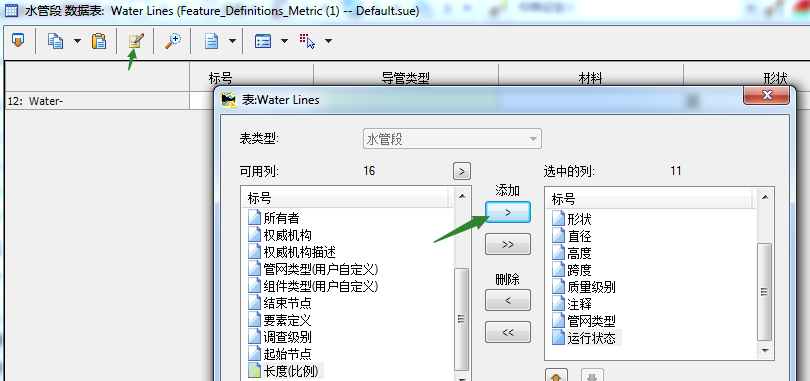

第三步,打开数据表后,点击编辑(如箭头所示),把“运行状态”添加到表格里

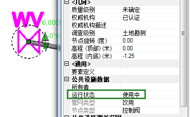

第四步,在“运行状态”菜单栏里点击右键,选中“全局编辑”去整体修改,或者是双击到状态栏里,进行分别修改。
