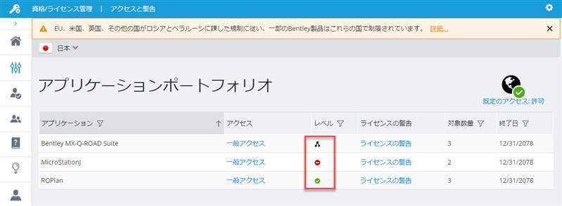

下のように製品毎にそれぞれのレベルアイコンが表示されています。
| アイコン | 意味 |
| 資格国のすべての製品に対してアクセス許可 | |
| 資格国のすべての製品に対してアクセス拒否 | |
| 該当製品はディフォルトアクセス設定になっている | |
| 該当製品はオーバーライドし、アクセス許可 | |
| 該当製品はオーバーライドし、アクセス拒否 |
ご注意:これらの設定は、ページに表示される警告メッセージに従って、CONNECTライセンスを通じてライセンスされたアプリケーションバージョンにのみ適用されます。 一般アクセスが「拒否」に構成されている場合、例外がアクセスを許可するように構成されている場合でも、V8iなどのレガシーバージョンはライセンスへのアクセスを拒否されます。
