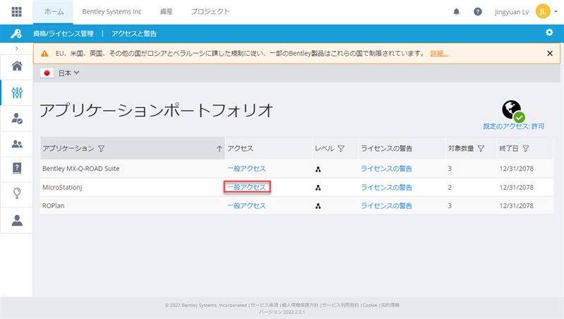

変更したい製品の[一般アクセス]をクリックします。

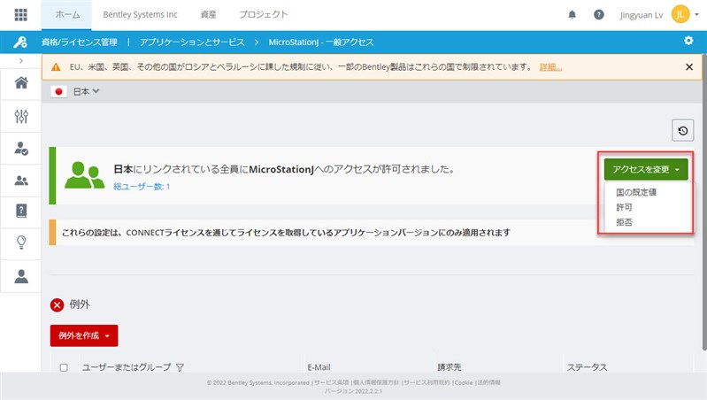

オーバーライドを作成、または現在のオーバーライドを変更するには、必要な動作に応じて[許可]または[拒否]を選択します。オーバーライドを削除するには、[国の既定値]を選択し、設定を現在のデフォルト設定に戻します。
