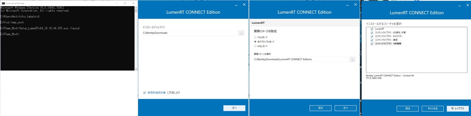

Windowsの検索よりcmdと入力しコマンドプロンプトを起動します。
Step1:インストーラがあるフォルダへ移動します。Setup_LumenRTx64_16.-----.exe /layout と入力しインストーラを起動します。表示された項目に従って順番に「次へ」を押します。
Step2.作成するフォルダを指定し、インストールイメージを作成します。

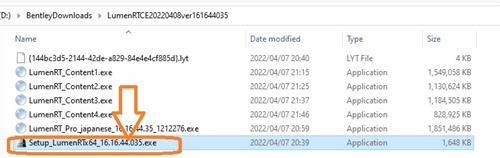

Step3.作成されたフォルダ内のSetup_LumenRTx64_16.-----.exeを右クリックし「管理者として実行」でのインストールを行います。LumenRT、人、自動車、植物のインストーラが順番に表示されますので、次へを選択して順番にインストールできます。
