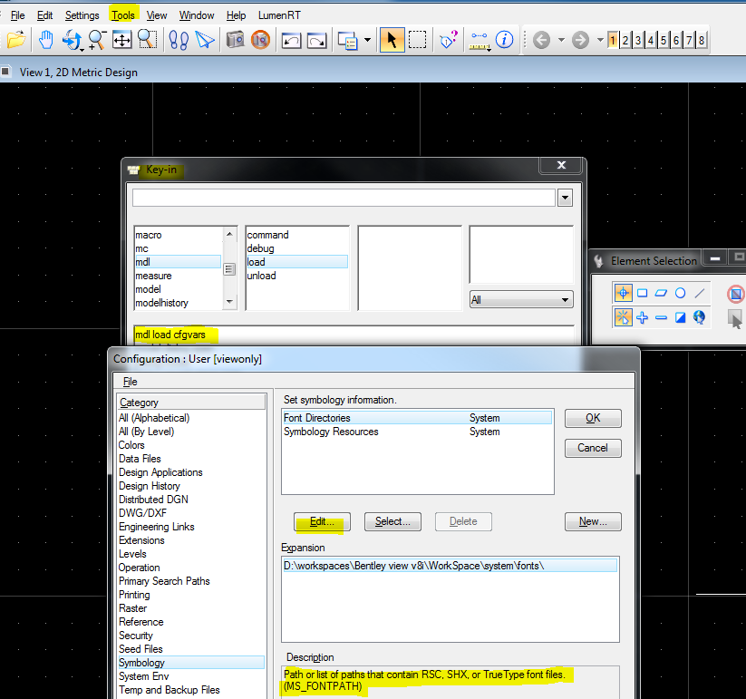

Esto puede hacerse abriendo el cuadro de diálogo de Variables Configuración :
Herramientas > Teclado> mdl load cfgvars
En simbología, tendrá que agregar la ruta de acceso que contiene el RSC, SHX, o archivos de fuente TrueType a la variable:
MS_FONTPATH
