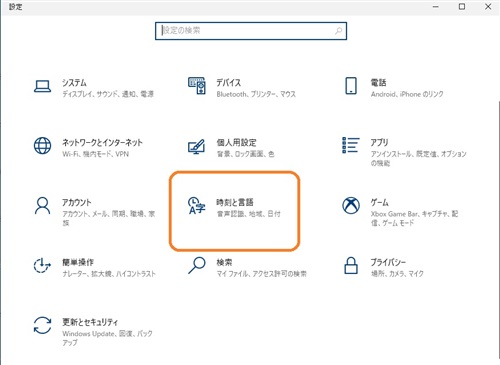

Step1.Windowsの「設定」より、「時刻と言語」を選択します。

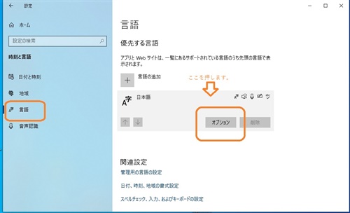

Step2.言語より、日本語の箇所を押します。メニューが表示されます。「オプション」を押します。

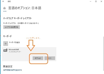

Step3.言語のオプション:日本語より、Microsoft IMEの箇所を押します。。「オプション」を押します。

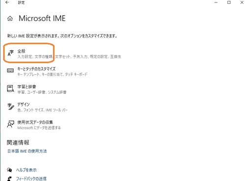

Step4.Microsoft IMEより、「全般」を選択します。

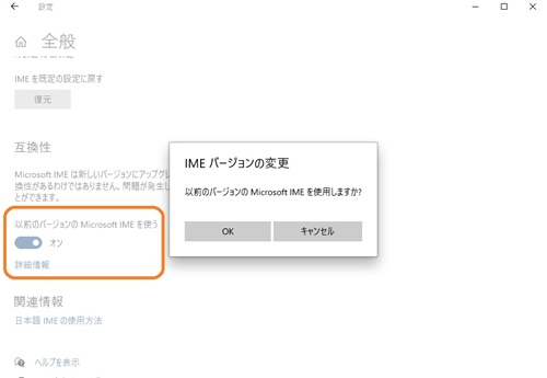

Step5.全般の画面を下にスクロールします。互換性より、「以前のMicrosoft IMEバージョンを使う」をオンにします。
