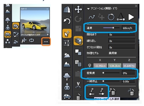

Step1:自動車のオブジェクトを選択し、道路に沿って自動車の速度、経路を指定します。
自動車が経路に沿って、道路ははみ出さずに移動している事を確認します。ハンドルを選択して経路を調整します。
(複数台の自動車を選択して並べて配置できます)

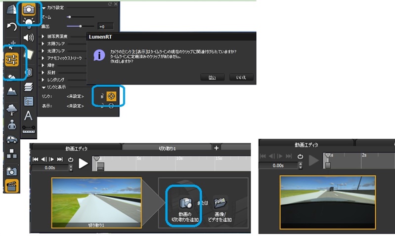

Step2:カメラを選択し、「リンク」を選択し、カメラの位置を自動車の前方に固定します。...作成しますかで「はい」を押します。

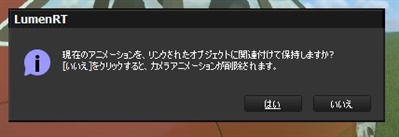

自動車は常に移動しているアニメーション状態ですので、アニメーションをオブジェクトの自動車に関連付けをするかの確認メッセージが表示されます。「はい」を選択します。

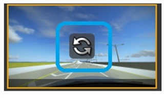

Step4:カメラ位置が決まったら、動画エディタのフレームを更新します。

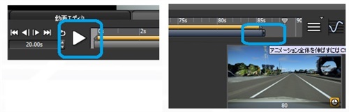

Step4:フレームの再生時間を入力します。
Step5:動画を再生します。終了時間を調整します。
