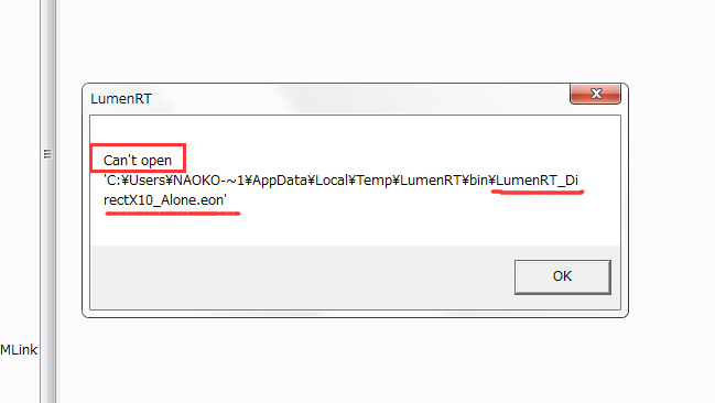

02-启动LumenRT或者打开LiveCube时报错【Can’t open LumenRT2015 – LumenRT_DirectX10_Alone.eon】
问题
当启动LumenRT或者打开LiveCube时报如下错误。
解决方案
出现这个错误有两种可能
1,运行LumenRT或者LiveCube的机器上没有安装DirectX10
2,相应路径下的LumenRT_DirectX10_Alone.eon文件破损或丢失,这种情况下可能是防病毒软件造成的,所以重新安装LumenRT时建议关闭防病毒软件
