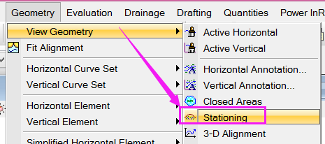

第一步,先把路线平面线导出,工具如下截图

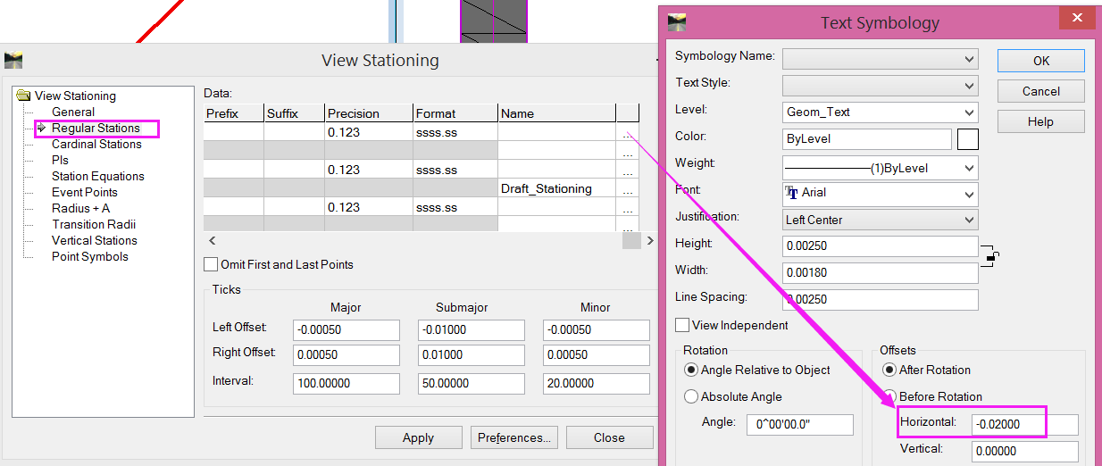

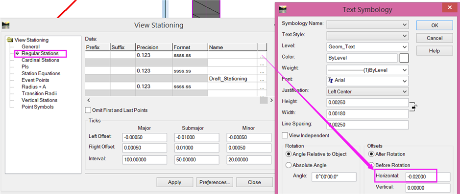

第二步,找到标注桩号的工具,如下截图
第三步:主桩号位置修改位置

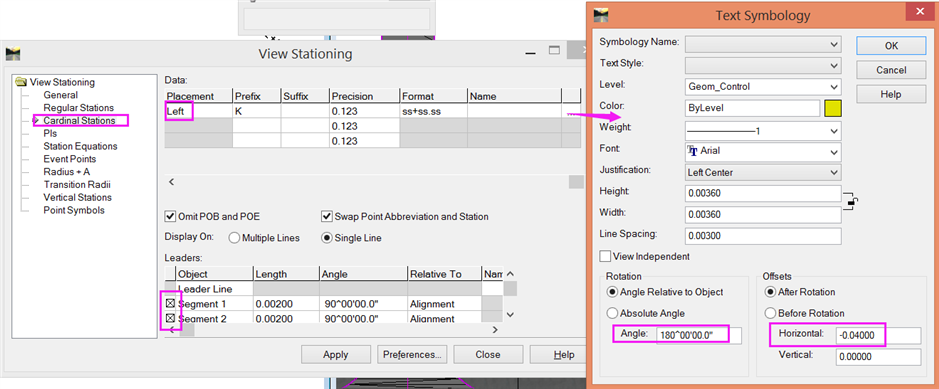

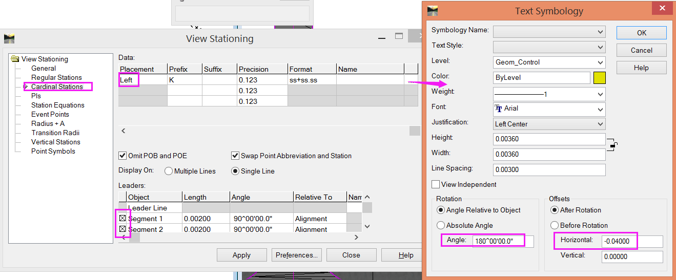

第四步,特征点桩号设置
第五步,结果展示
