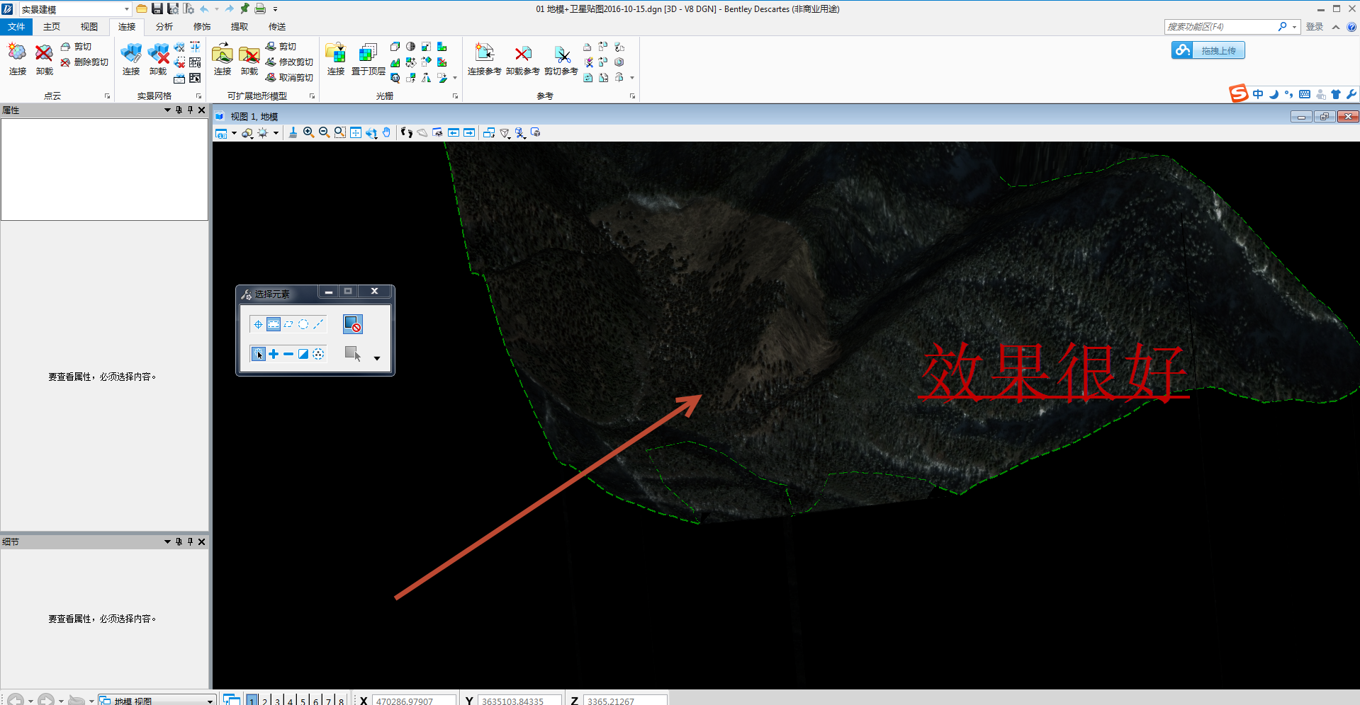

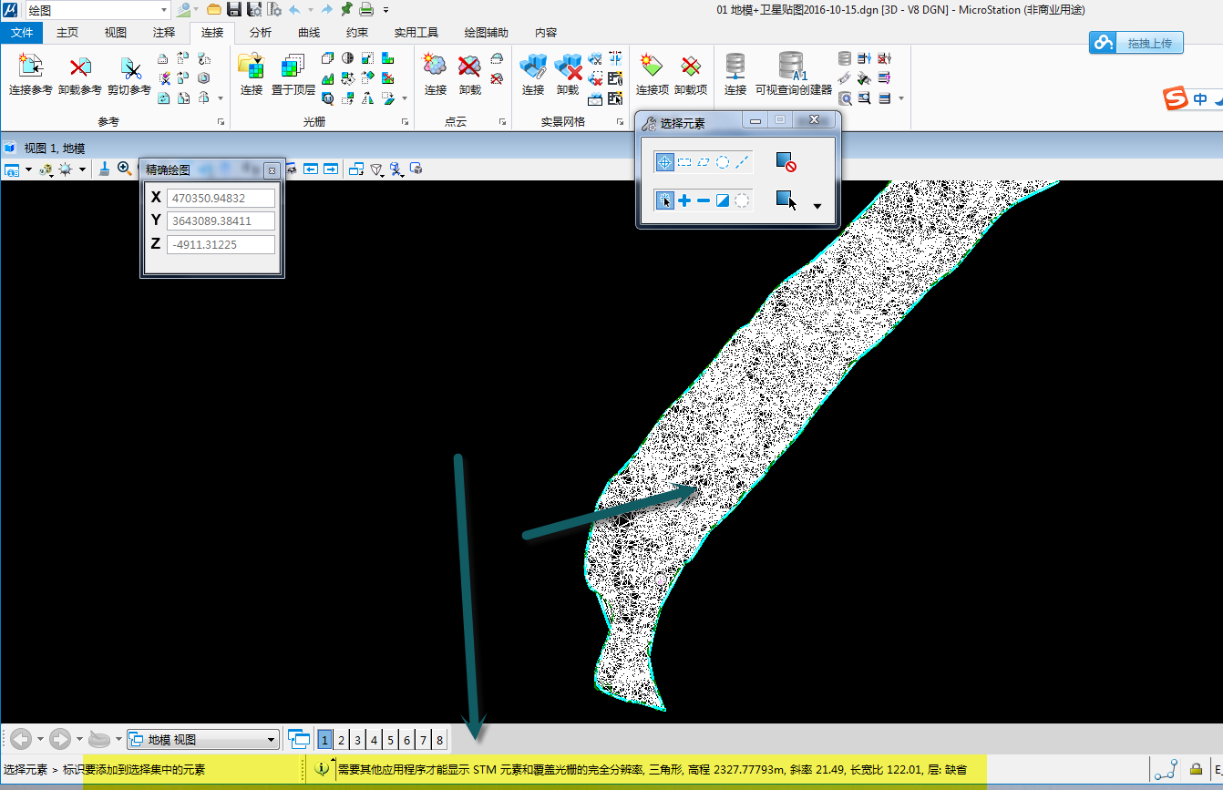

我再Descartes中在地膜上贴了卫星图片,显示效果有lod的效果,但是在Ms ce中显示不了卫星图片,有啥办法可以在MS ce中显示Descartes的lod效果吗?我试验了。pc也显示不了Descartes的效果啊,图片如下,希望老师们帮忙回答一下,是不是我操作的少了步骤。我发布成imodel也没有解决掉这个问题啊

答复者: Jing.Bai符老师的方案显示的效果最清楚(从Descarts导出OBJ,再将OBJ导入DGN),另外为了其他想使用DTM用户贴图使用,将答案总结如下:
一种解决方案是,将在Descarts中贴图后通过主菜单File> Export> OBJ 导出OBJ文件然后再MSCE中打开看,效果和Descarts中基本一样,分辨率比较好。
另外一种解决方案是使用DTM地膜,导入DGN文件中,然后将图片通过Raster Mananger窗口Attach到同一DGN文件中。使用Raster Manager的Draping功能将图片贴到地膜DTM上。这种方式贴图分辨率没有Descarts中使用STM效果好。
如果使用第一种解决方案,可以将导出OBJ文件,再Import到一个新的DGN文件中在MSCE中使用。
