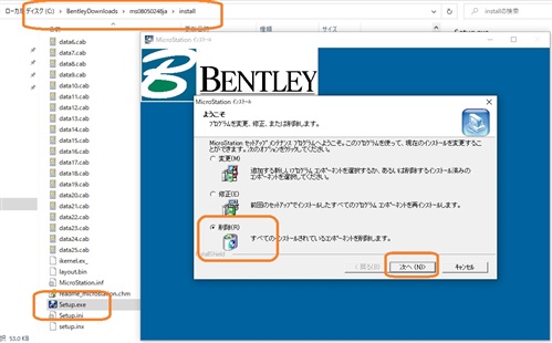

【現象】
MicroStation 2004Editionが、プログラムと機能からアンインストール処理が実行されない。
【解決策】
インストール時に展開されるインストーラファイルの C:\BentleyDownloads\ms08050248ja\install\setup.exeを起動し、インストーラ画面より「削除」を選択して、「次へ」で処理しますとほぼすべてのフォルダが削除されます。
C:\Program Files (x86)\Bentley\Program\installにRedistSysFiles.exeなどが残った場合、Programフォルダを手動で削除して頂けますでしょうか。
もし、C:\BentleyDownloadsフォルダにms08050―(該当バージョン)のフォルダが存在しない場合、インストーラを起動しC:\BentleyDownloadsへの展開処理を行ってください。
