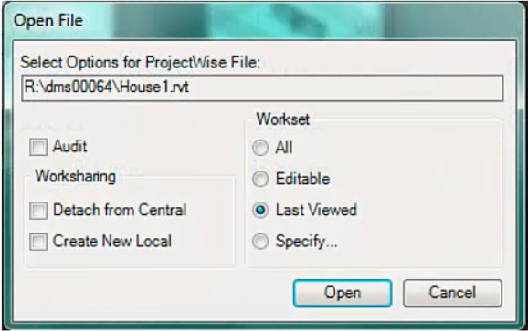

从Projectwise里打开一个带链接的revit文件,不勾选“create new local”,选择open,  这样打开了文件和所有被锁定的dat文件。

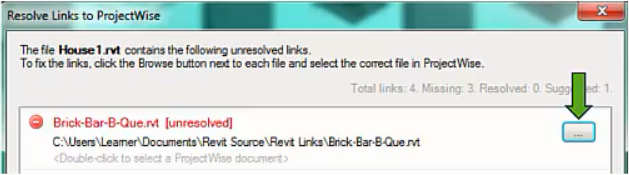

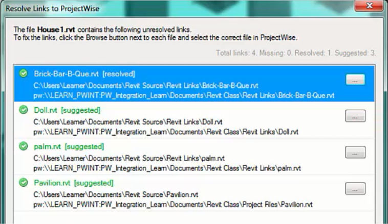

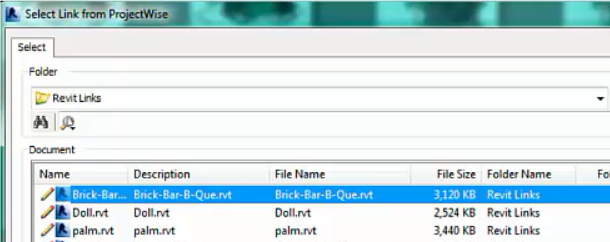

Resolve Links to Projectwise打开,点击右侧按钮选择新的链接文档。
当所有文档都选择后,同步并且检入。
