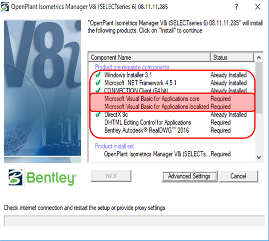

弊社のV8iの製品をインストールする際、下図のようにいくつかのコンポーネントが必須と表示されますが、
インストールが進まなくなってしまいました。
【原因】
MS V8i製品をインストール時、先にPrerequisiteをインストールしておく必要がありますので、
本体をインストールする前に以下のPrerequisiteをインストールしてください。

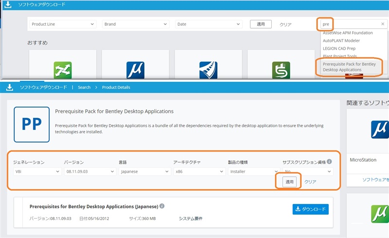

右上の検索欄よりPreと入れ表示される候補からPrerequisite Packを選びます。さらに、Prerequisite Packの検索から、言語:Japanese バージョン08.11.09.03を選び「適用」を押します。
表示された製品の「ダウンロード」を押します。ダウンロードしたpbda08110903ja.exeを右クリックし「管理者として実行」します。
