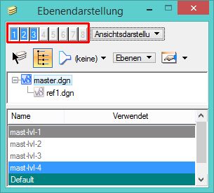

-Einige Ebenen Namen werden im Dialog "Ebenendarstellung" grau dargestellt und lassen sich nicht mehr einschalten.
-Einige andere Ebenen Namen werden mit einer dunkelgrauen Fläche hinterlegt und dessen Elemente werden in einigen Ansichten angezeigt und und in anderen Ansichten widerum nicht.
-Was bedeuten diese unterschiedlichen Darstellungen der Ebenen Namen und wodurch werden diese verursacht?

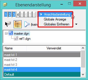

Eine der häufigsten Ursachen für die geschilderten Probleme sind unterschiedlich verwendete Einstellungen im Optionsmenü der Dialogbox "Ebenendarstellung". Dort kann man zwischen "Ansichtsdarstellung" und "Globale Anzeige" und "Globales Einfrieren" (für DGN-Dateien) und "Ansicht einfrieren" (für DWG-Dateien) umstellen und dort jeweils Ebenen ein- und ausschalten. Ebenen, welche über "Globale Anzeige" und/oder "Globales Einfrieren" (für DGN-Dateien) und/oder "Ansicht einfrieren" deaktiviert worden sind, werden über die Option "Ansichtsdarstellung" namentlich grau dargestellt und können dort nicht mehr aktiviert werden.
Die Schaltung "Globale Anzeige" ist dabei immer synchron mit den Einstellungen aus der "Ebenen-Manager" Dialogbox.
Einstellungsoptionen in "Ebenendarstellung" Dialogbox
Ein- oder Ausschalten der "Ansichtsdarstellung", "Globale Anzeige", "Globales Einfrieren" (für DGN-Dateien) oder "Ansicht einfrieren" (für DWG-Dateien) ist dasselbe wie "Auftauen" oder "Einfrieren" von Ebenen, mit einem Unterschied. Diese Einstellungen bestimmen, ob alle auf dieser Ebene platzierten Zellen oder Referenzen dargestellt werden oder nicht.

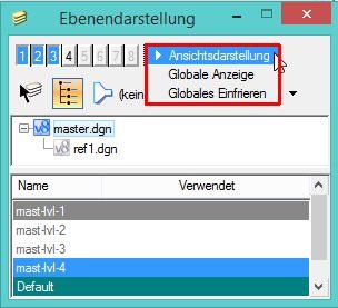

Globale Anzeige
Änderungen in der Ebenendarstellung wirken sich auf alle Ansichten in allen Modellen in der geöffneten Datei aus.
Globales Einfrieren (Nur DGN-Dateien)
Gibt an, ob die Ebene eingefroren ist. Wenn das der Fall ist, werden Elemente auf dieser Ebene nicht angezeigt und können nicht gedruckt werden. AutoCAD XREFs und Layout-Viewports werden immer einer Ebene zugewiesen. Referenzen auf DGN-Dateien können jedoch auch einer Ebene zugewiesen werden, die durch CAPABILITY_REFERENCE_ATTACHLEVEL festgelegt wird.
Ansicht einfrieren (Nur DWG-Dateien)
Änderungen in der Ebenendarstellung wirken sich lediglich auf alle Ansichten im geöffneten Blattmodell (DWG-Layout-Viewport) aus. Wenn "Ansicht einfrieren" aktiviert ist, werden Elemente auf gefrorenen Ebenen nicht dargestellt und können nicht gedruckt werden. CAPABILITY_LEVELS_VPFREEZE legt die Einstellung "Ansicht einfrieren" fest.

Eine weitere Ursache könnten unterschiedliche Ebenen Schaltungen zwischen den einzelnen Ansichtsnummern sein. In solch einem Fall werden die Ebenen Namen mit einer dunkelgrauen Fläche hinterlegt.
Folgender Artikel beschreibt, wie man die Knöpfe mit den Ansichtsnummern in dem Dialogfenster "Ebenendarstellung" aktiviert und somit die Ebenen in den Ansichten unterschiedlich einstellen kann: Ansichtsnummern Index in Ebenendarstellung aktivieren
