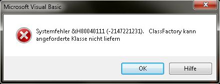

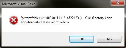

MicroStation wurde neu installiert und beim Starten der MicroStation erscheint eine folgende VBA Fehlermeldung:
Microsoft Visual Basic
Systemfehler H80040111 (-2147221231). ClassFactory kann angeforderte Klasse nicht liefern.
Wie dies zu vermeiden ist
Melden Sie sich als Administrator an der Maschine an.
Führen Sie eine Reparatur an der Microsoft Office-Installation aus.
Windows 10
  1. Drücken Sie die Windows-Taste + X, um eine Liste der Befehle und Optionen anzuzeigen. (Im Prinzip ein schneller Weg, Programme und Funktionen in der Systemsteuerung aufzurufen.)
  2. Klicken Sie auf Programme und Funktionen.
  3. Klicken Sie mit der rechten Maustaste auf das Microsoft Office-Programm und anschließend auf Ändern.
  4. Klicken Sie auf Reparieren > Weiter.
  5. Nach Abschluss der Reparatur müssen Sie den Computer eventuell neu starten.
