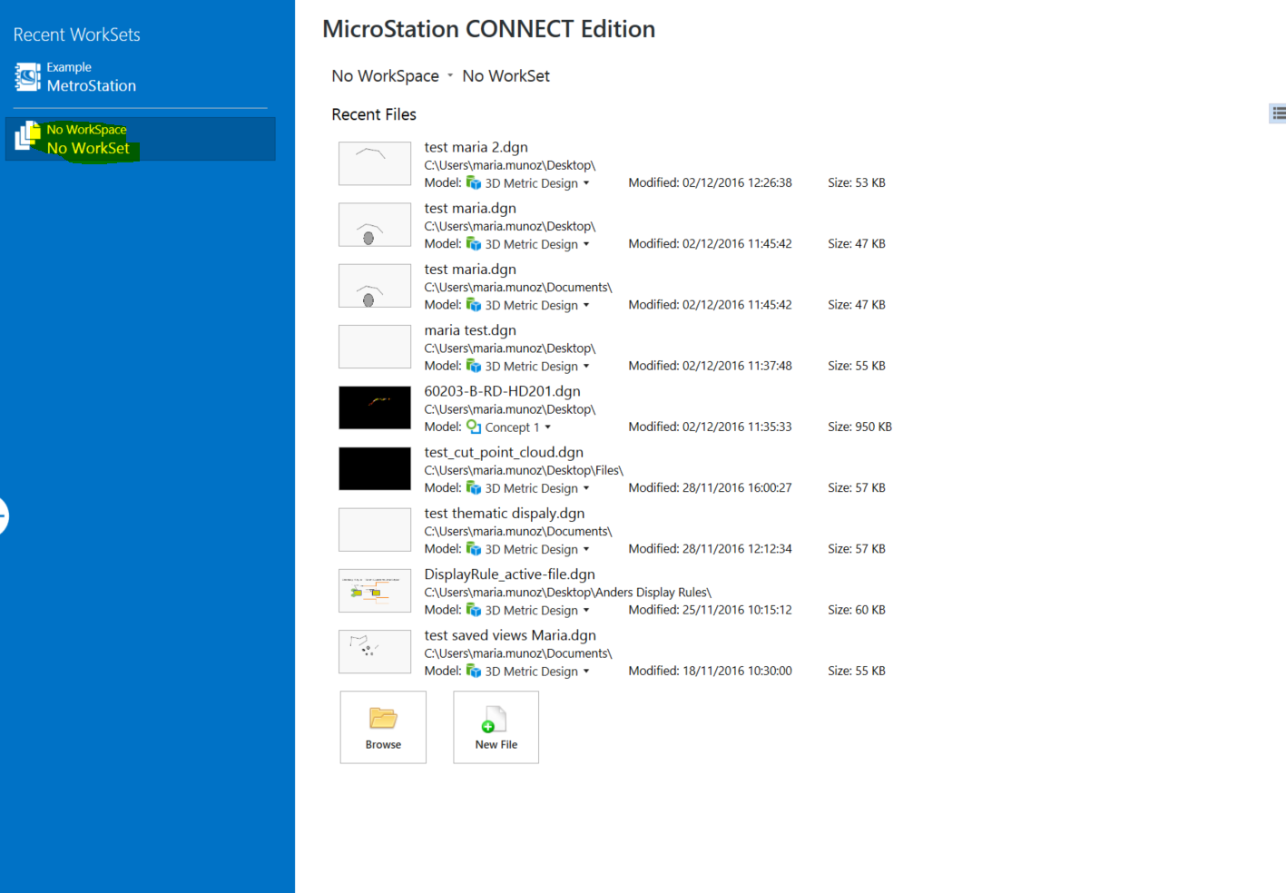

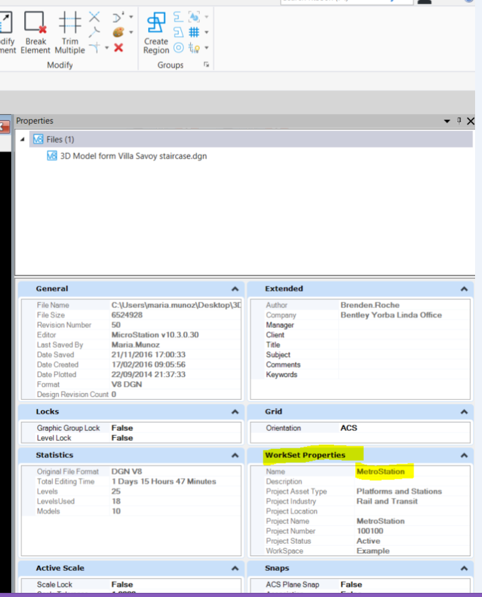

1) Abre el archivo con el WorkSet que está asociado a este archivo (ejemplo MetroStation). Puedes comprobar que esta asociación aparece mostrada en las Propiedades del archivo. Vea imagen

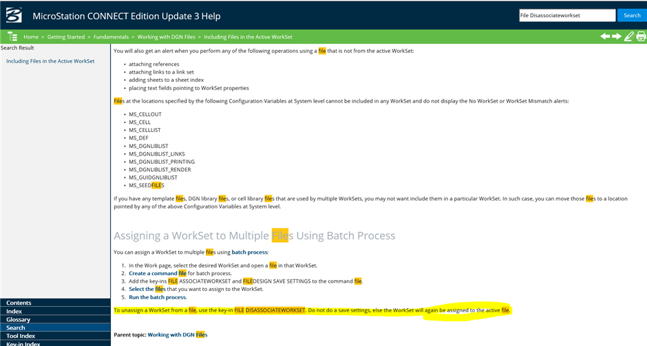

2) Con ese archivo abierto->Vete al cajetin de busqueda y escribe Teclado->cuando el dialogo de Teclado aparezca escribe: File Disassociateworkset
esta entrada de Teclado desvincula el archivo del actual WorkSet (MetroStation). Vea imagen
3) Cierra MicroStation y vuelve a abrir el archivo con el Workspace\worset apropiado o sin workspace/WorkSet. Vea imagen
No te aparece ningún mensaje de alerta que esté asociado a ningún WorkSet y si compruebas de nuevo usando la herramienta Propiedades, no aparece información sobre el Workspace/WorkSet.
Archivo de Ayuda buscando por: Incluir archivos en el Workset activo
