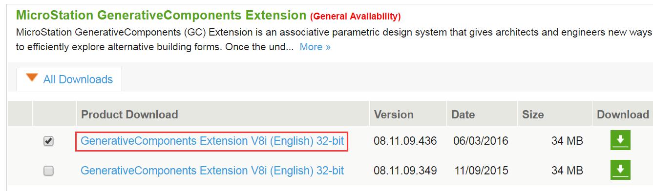

ABD V8i SS6创造性地将GC集成进来,用GC不仅能参数化控制基本几何图形,还是控制ABD中的墙、门、窗等建筑对象,大大地提供了ABD的应用范围。要在ABD中使用GC功能,需要首先安装GenerativeComponents Extension V8i SS6,下图就是在Bentley的软件下载中心Software Fulfillment中找到的这个GC插件。

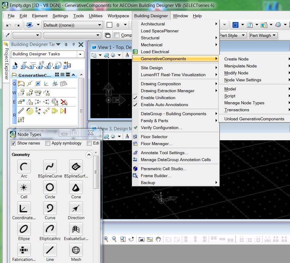

安装完后启动ABD的建筑模块,从Building Designer菜单下选择Load GenerativeComponents就能出现如下图所示的GC界面。

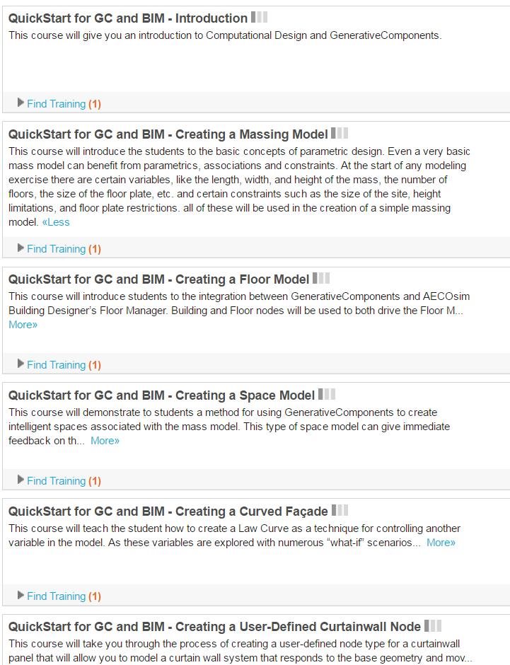

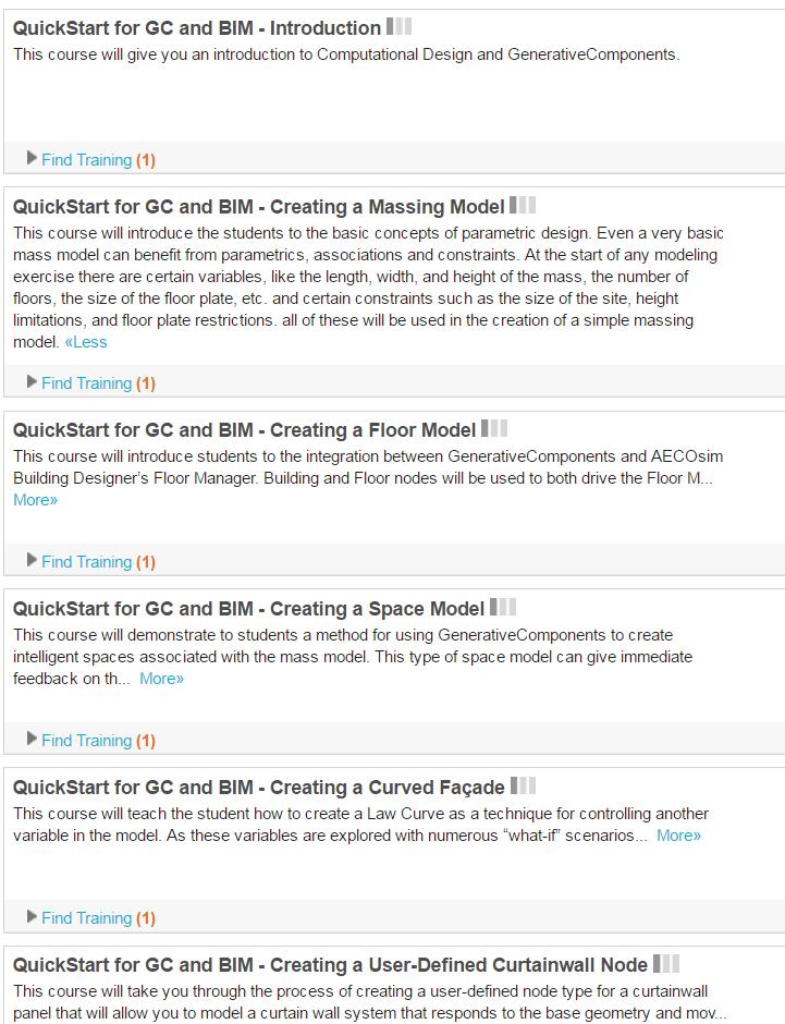

要想深入学习这一激动人心的扩展,请到Bentley LEARNserver上学习如下一系列的视频教学课程(需要Bentley正版用户才能访问Bentley LEARNserver)。
