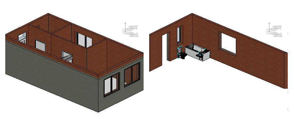

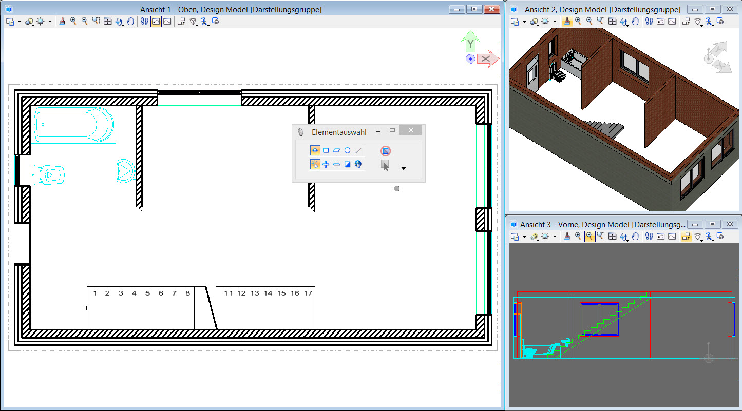

Wenn Sie ein umfangreiches Modell haben, dann ist es oftmals schwierig die Elemente in der Isometrie oder in anderen Ansichtsbereichen richtig zu sehen. Sie haben die Möglichkeit Elemente zu Isolieren und damit die Darstellung anderer Elemente kurzzeitig auszuschalten.

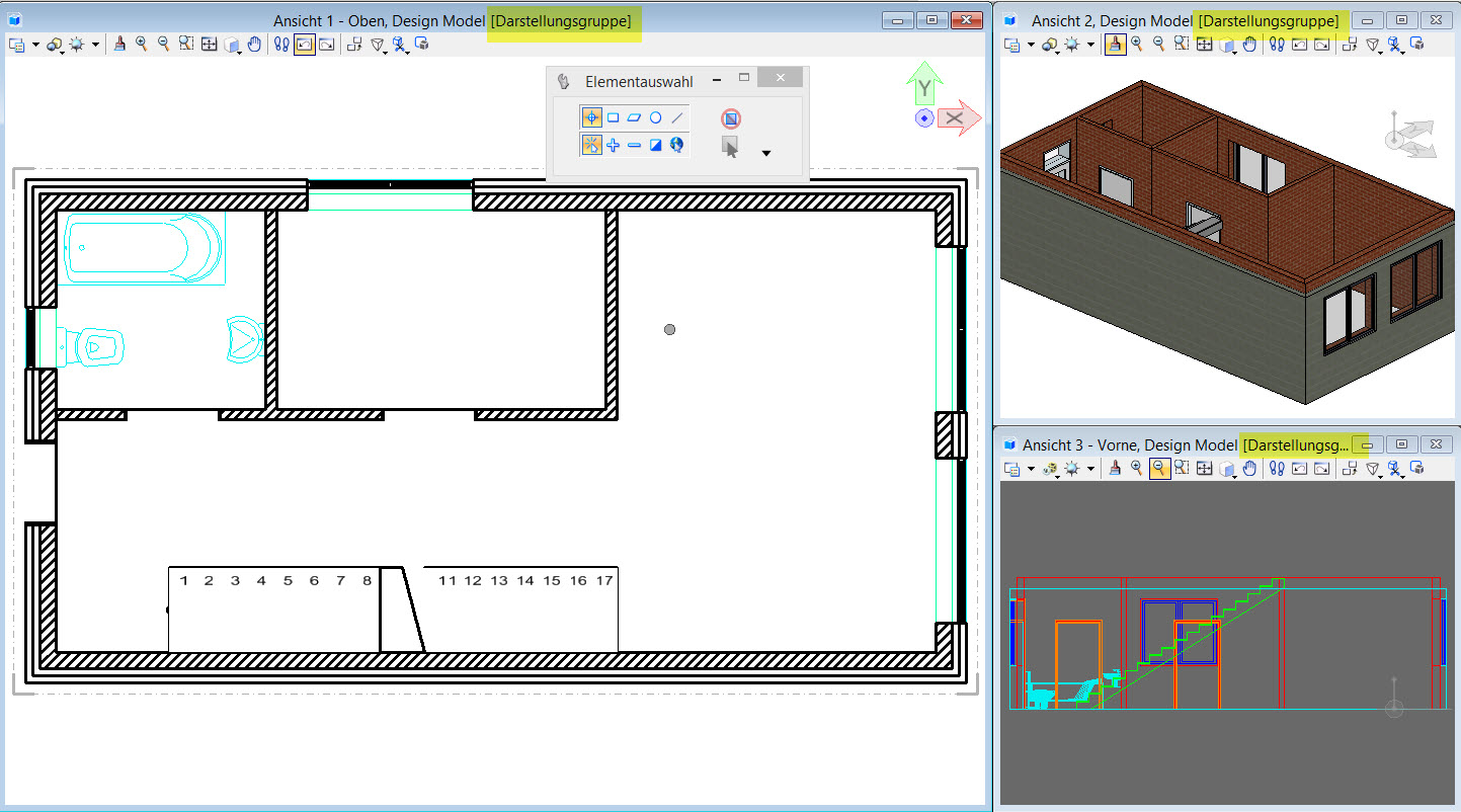

Schritt 1 Darstellungsgruppe der Ansichtsfenster erstellen
Erstellen Sie zunächst eine Darstellungsgruppe Ihrer Ansichtsfenster, damit sich die Isolierung die Sie in dem einen Fenster vornehmen auch auf die anderen Ansichtsfenster überträgt.
1. Klicken Sie in Ihrem Hauptansichtsfenster auf die Funktion Ansicht kopieren
2. Nun klicken Sie mit der linken Maustaste in jedes andere Ansichtsfenster, welches Sie in die Darstellungsgruppe übernehmen möchten. Die Zugehörigkeit zur Darstellungsgruppe wird im Titel des Ansichtsfensters angezeigt.
3. Sie können die Darstellung eines jeden Ansichtsfensters beliebig ändern und es bleibt trotzdem Teil der Darstellungsgruppe.
Schritt 2 Elemente isolieren

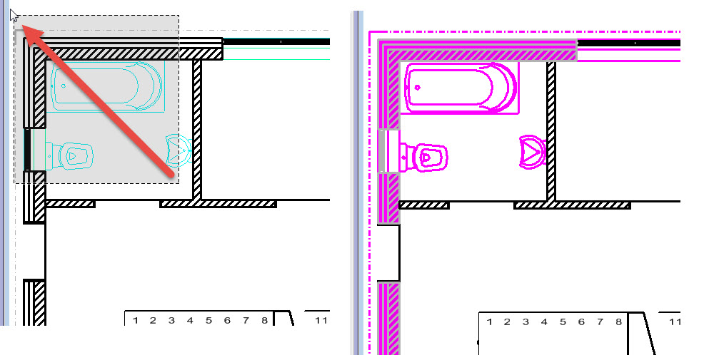

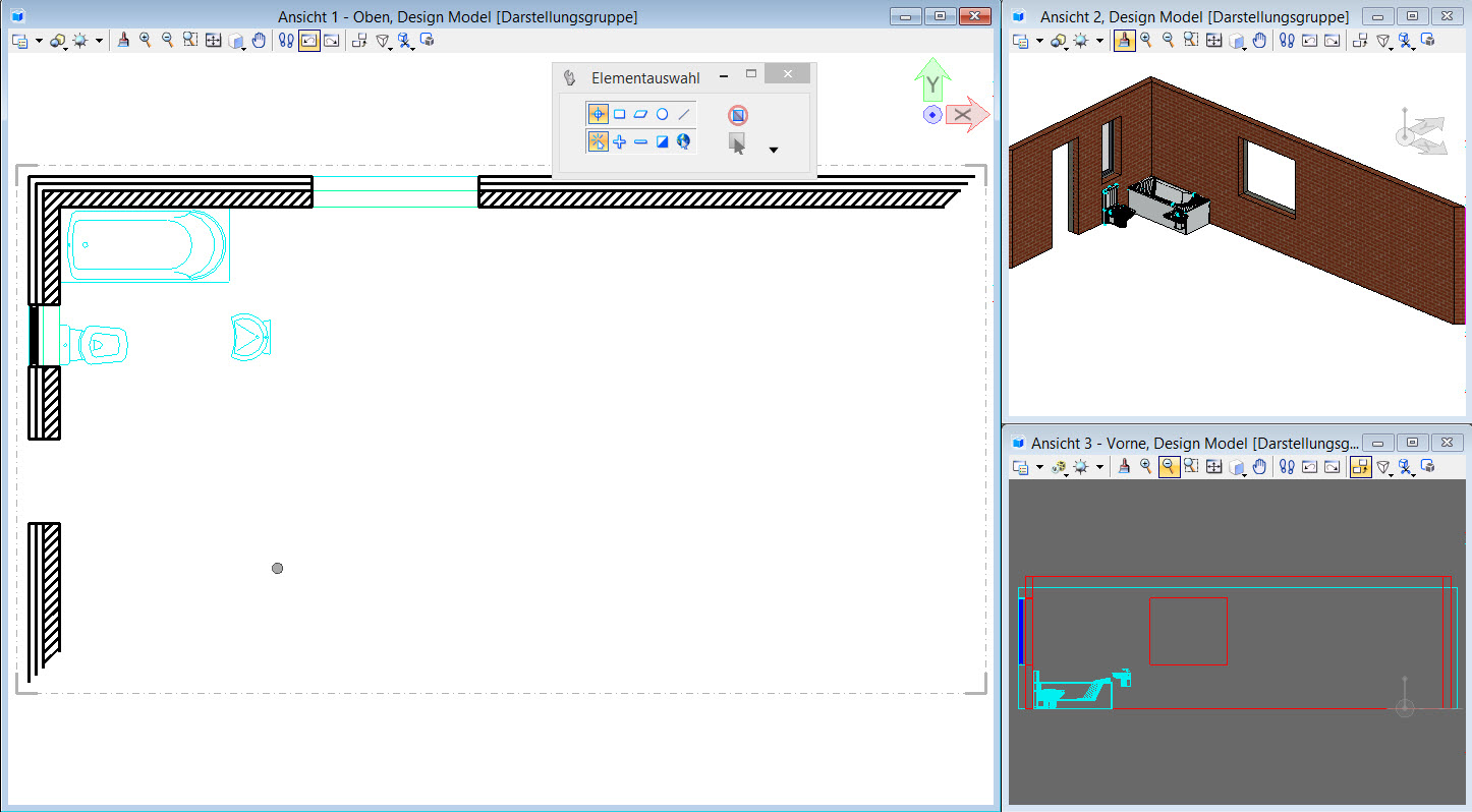

In meinem Beispiel möchte ich meine Badezimmereinrichtung noch verfeinern und dies in allen Ansichtsfenstern meiner Darstellungsgruppe gleichzeitig sehen und verfolgen können. Hierzu möchte ich nur die Sanierobjekte und die beiden relevanten Wände sehen.
1. Markiert werden die Elemente mit der Elementauswahl. Mit dem markieren eines Auswahlbereichs von rechts nach links werden auch die geschnittenen Elemente in die Auswahl übernommen.

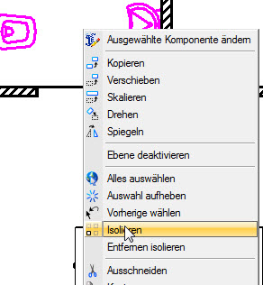

2. Anschließend mit der rechten Maustaste in das Ansichtsfenster klicken und im Kontextmenü die Funktion Isolieren auswählen.
Jetzt werden in allen Ansichten die zur Darstellungsgruppe gehören die zuvor markieren Elemente abgebildet.

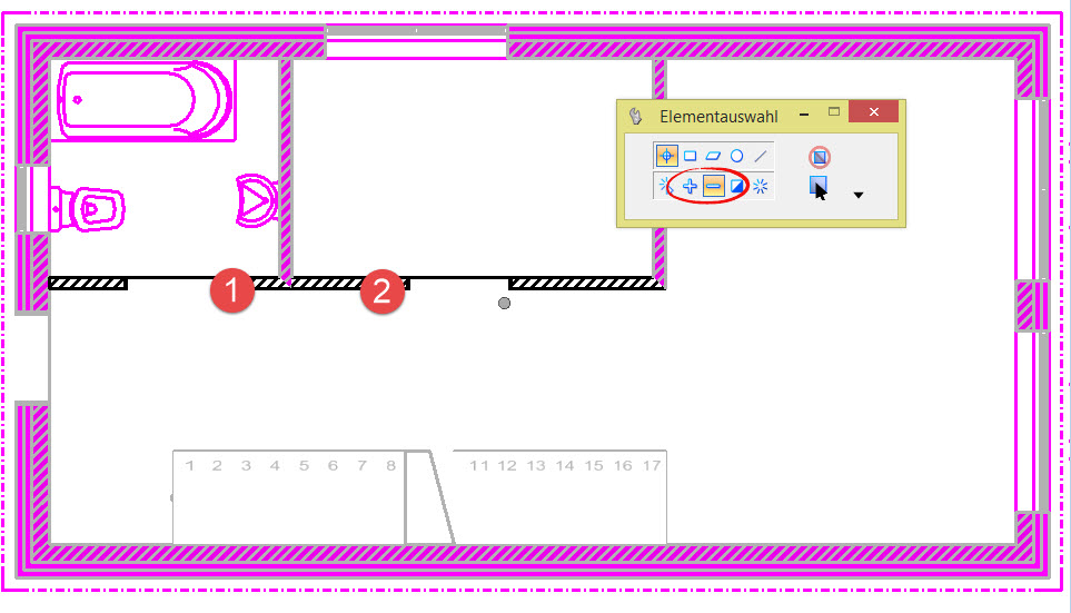

Option
Wollen Sie lediglich eine Wand oder ein paar Elemente ausblenden, dann können Sie dies über das invertieren Ihrer Auswahl tun.
1. Markieren Sie alle Elemente in Ihrer Zeichnung
2. Ziehen Sie anschließend die Elemente ab, die Sie später nicht sehen möchten.
3. Wenn Sie nun die Isolierung vornehmen wird Ihnen das gesamte Modell ohne die beiden markierten Wände dargestellt.

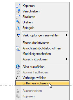

Schritt 3 Elemente isolieren aufheben
Die Isolierung können Sie mit einem rechtsklicken in das Ansichtsfenster und der Auswahl der Funktion Entfernen isolieren im Kontextmenü wieder aufheben
