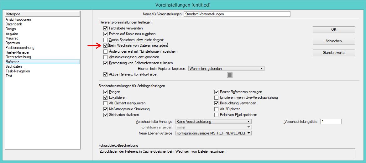

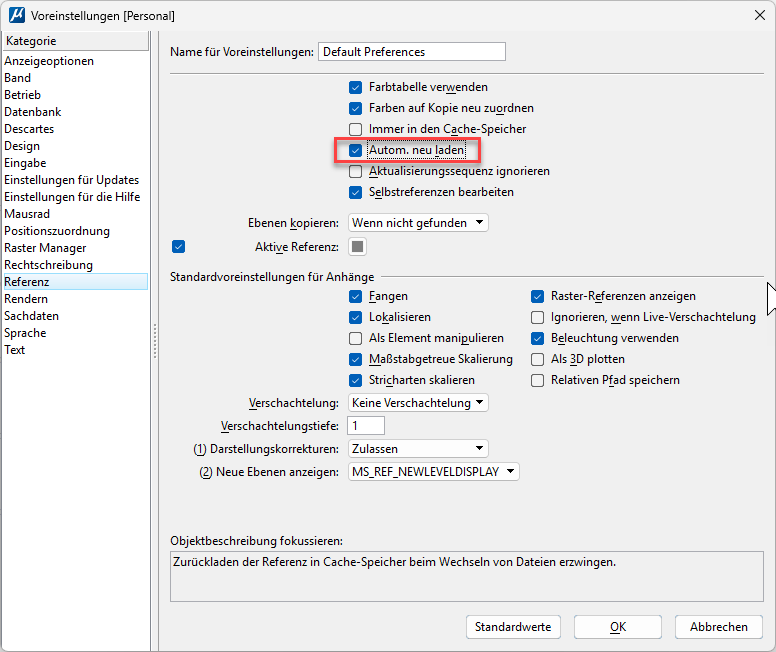

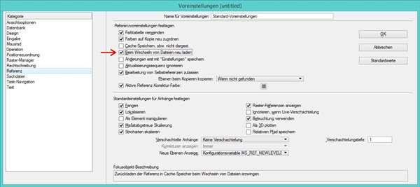

  1. Folgende Voreinstellung überprüfen und gegebenenfalls nachträglich aktivieren:
    IN CCONNECT oder jünger:
    Datei > Einstellungen > Benutzer > Voreinstellungen > Referenz >
    in V8i:
    Arbeitsbereich > Voreinstellungen > Referenzen > "Beim Wechseln von Dateien neu laden"
    Bei deaktivierter Option (Standardeinstellung) werden Referenzdateien beim Schließen einer und Öffnen einer anderen DGN-Datei im Cache-Speicher belassen.
    In folgenden Fällen erweist sich eine Aktivierung der Option als sinnvoll:
    -Wenn Sie die Anzeige der Referenzdateien häufig an- und ausschalten
    -Wenn die Referenzdatei Pseudozellendefinitionen enthält, die in der aktiven Zeichnungsdatei nicht dargestellt sind.

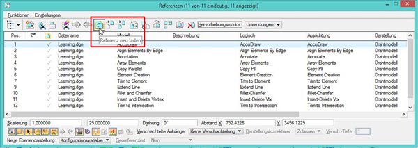

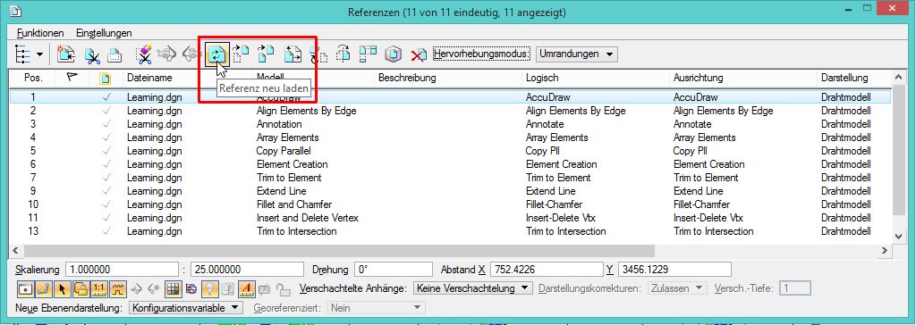

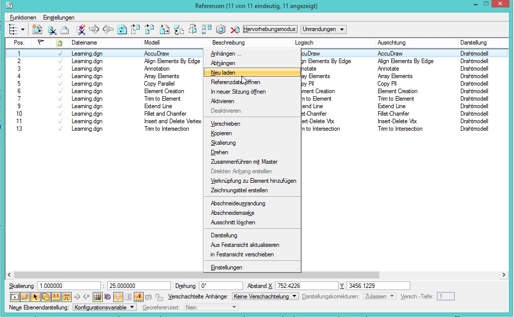

  2. Eventuell hilft es schon, wenn im Referenz-Optionsfenster der Knopf "Referenz neu laden" oder mit rechten Mausklick über Referenzdateinamen > "Neu Laden" ausgeführt wird. Das Lädt die Referenzen neu, die seit dem letzten Laden geändert wurden.
    rechter Mausklick über Referenzdateinamen > "Neu Laden"

    Button: "Referenz neu laden" (aus obigen Punkt 2)
    Wenn diese Option ausgewählt wird, prüft MicroStation vor dem Neuladen, ob sich Dateigröße oder -uhrzeit geändert haben. Sollten diese Werte unverändert sein, dann wird die Datei nicht neu geladen.
