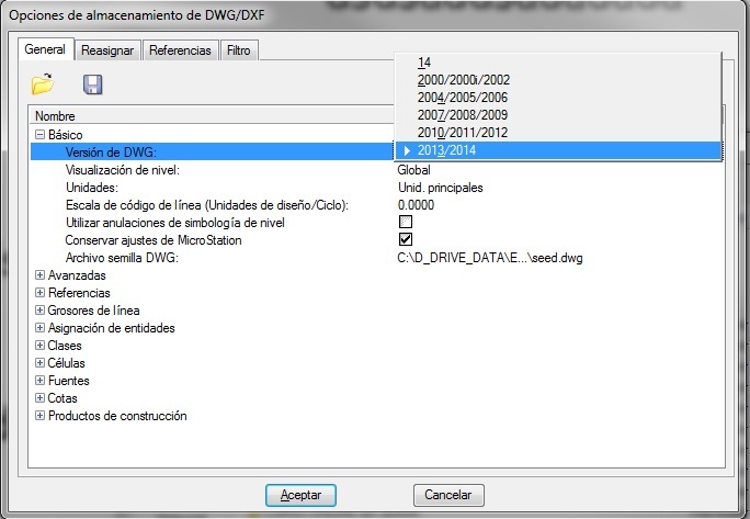

Tenemos la versión de MicroStation v8i SS3 y queremos abrir un archivo que nos han enviado desde AutoCAD 2016 o tenemos un archivo que queremos guardar en esta misma versión. Pero al ir a opciones vemos que no está disponible.

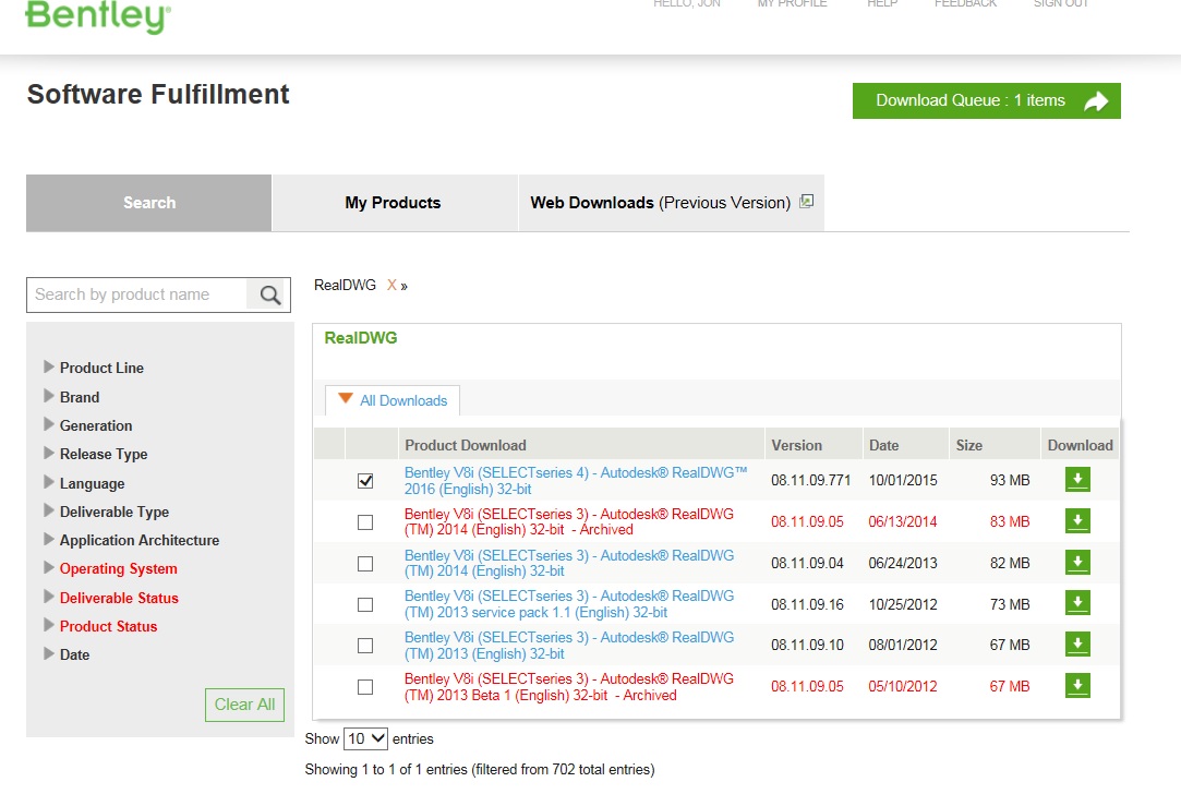

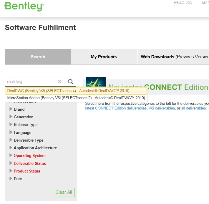

Lo primero que debemos hacer es descargarnos el "REALDWG 2016" desde el siguiente enlace:
http://select.bentley.com/FulfillmentCenter
Una vez que lo tengamos instalado:

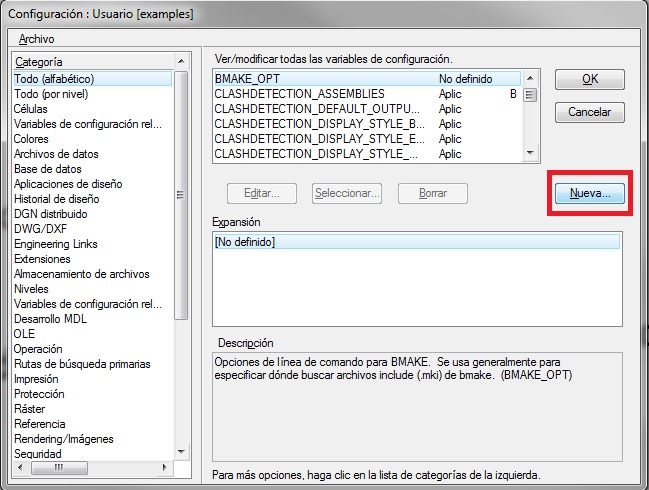

1- Iremos al menú Espacios de trabajo > Configuración > Nueva.

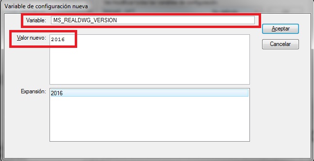

2- En el campo Variable escribiremos MS_REALDWG_VERSION y en el campo Nuevo Valor escribiremos 2016.
3- Pulsaremos Aceptar en todas las ventanas, guardaremos y cerraremos MicroStation.

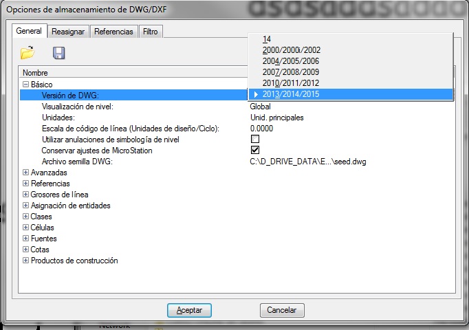

4- Lo volveremos a abrir e iremos a Archivo > Guardar como... > Y debería aparecernos así.
