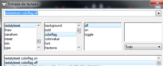

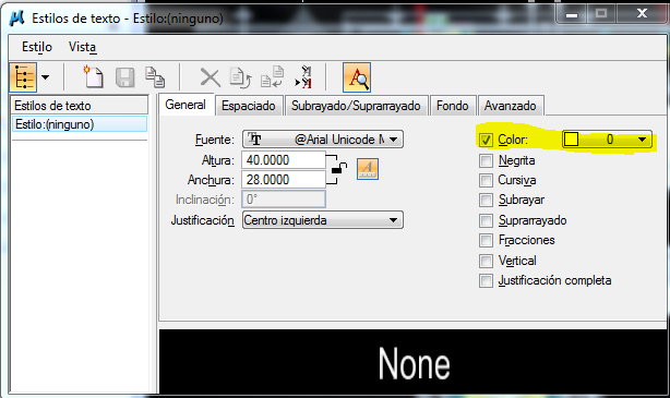

¿Cuál es la entrada de Teclado para apagar o deshabilitar la opción de color en el dialogo Estilos De Texto?
Pasos a seguir
Vaya a menú Utilidades\Teclado: texstyleset colorflag off
Igualmente se puede activar usando la entrada deTeclado: texstyleset colorflag on
