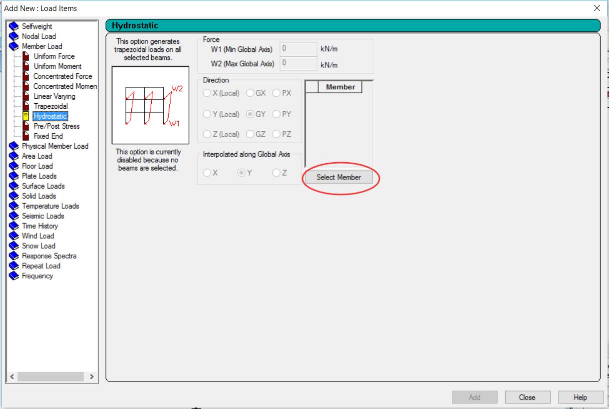

首先在荷载工况中定义一个工况,然后添加构件荷载,选择静水压力荷载,在加载界面可以看出,荷载大小和方向都是灰色的,不能选择,这是因为还没选择作用面上的构件。

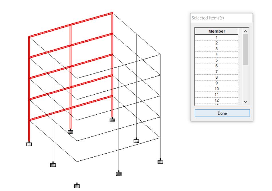

那么,点击选择构件进入选择界面,通过辅助视图工具选择作用面上的构件,点击确定。

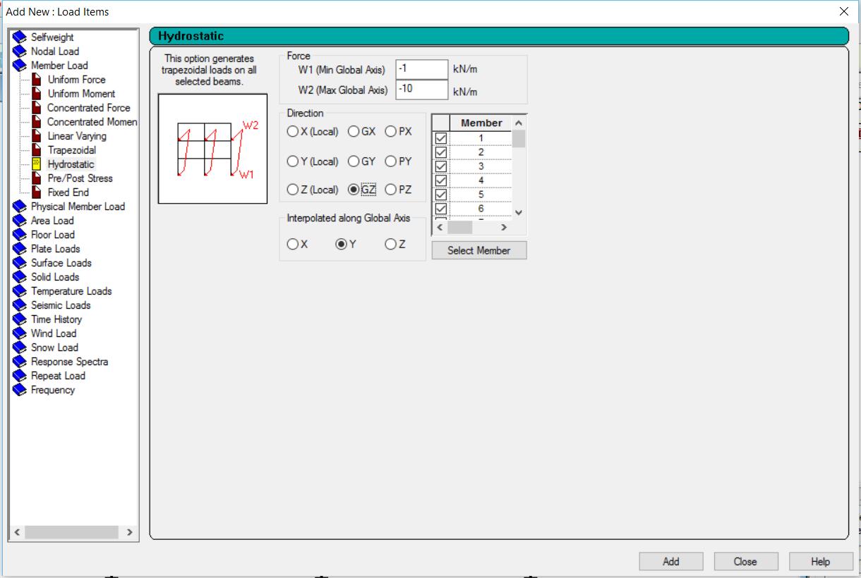

这时候,在加载界面就出现了构件编号,而且荷载大小和方向均可以添加,正确添加荷载,点击添加。

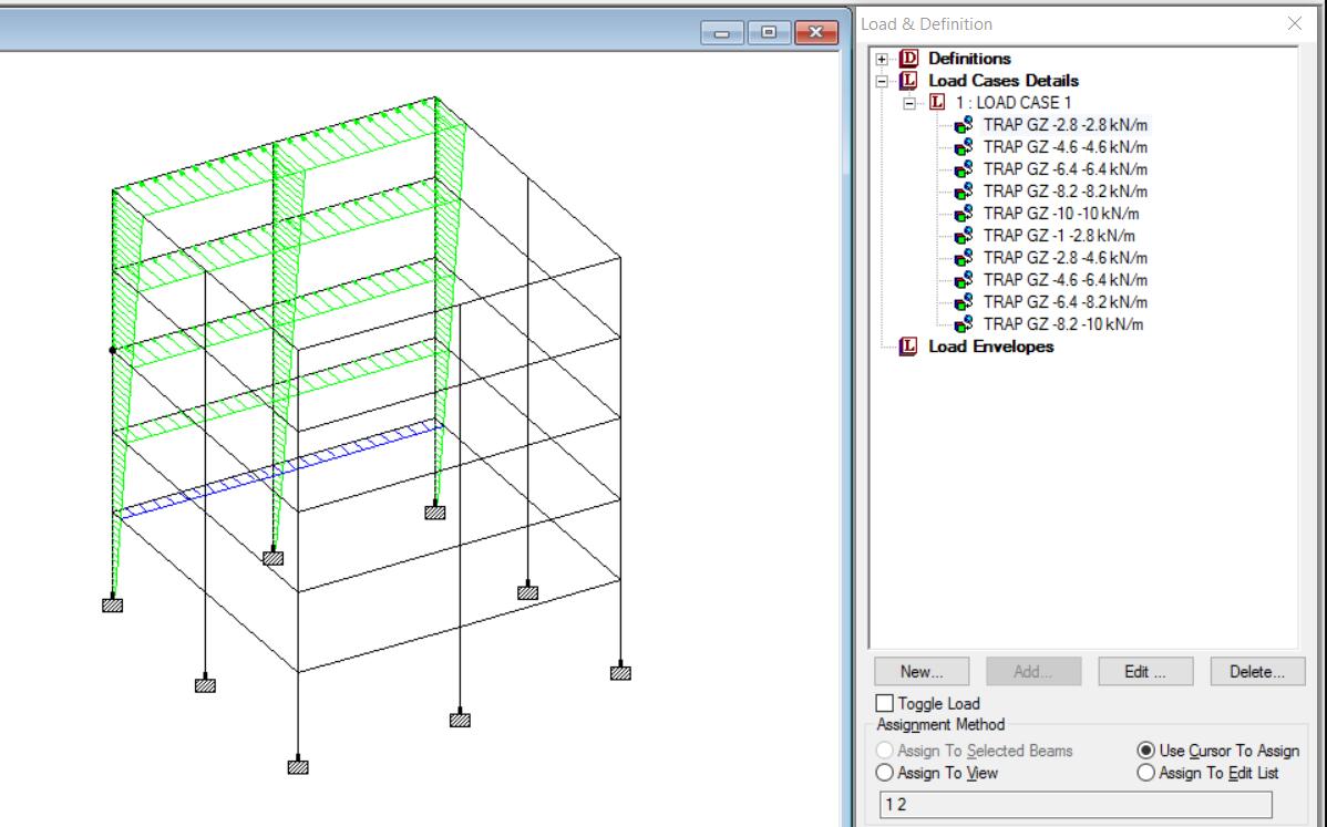

在主界面可以看到添加的静水压力荷载,相同的方法可以给其他面添加静水压力荷载。
