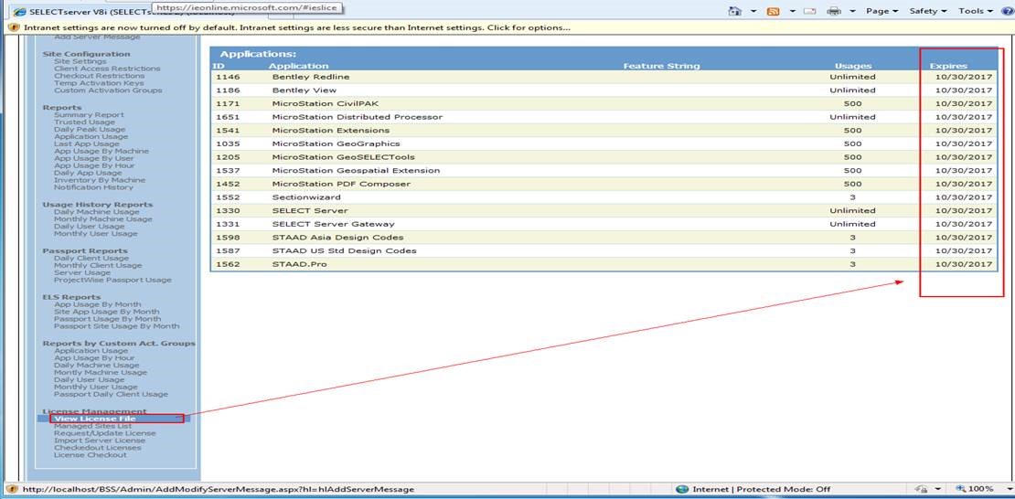

【问题描述】Select用户,无论是Bentley托管的Hosted Server 还是本地部署的Deployed Server 都可以通过IE登录Selectserver管理页面,来查看License相关信息,下面针对用户经常询问的查看购买的产品目录以及产品到期日,简单介绍查看方法。

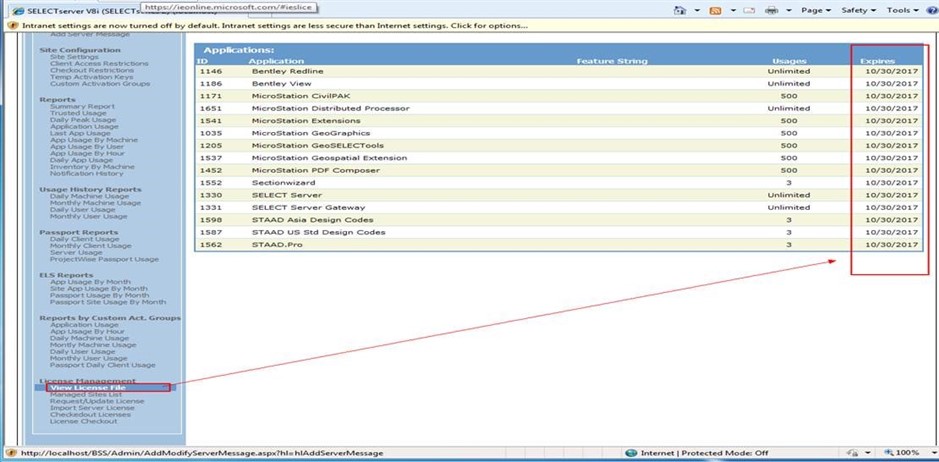

【查看方法】license Management下的View license file菜单中查看软件的激活码,包含的产品目录和到期日,如下截图所示:
有些版本的主界面都在上方,但是菜单名称和结构都类似。
