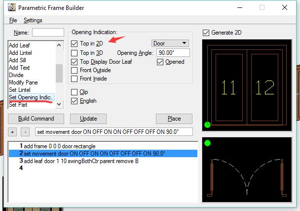

定制这些参数化门窗的2D平面图符通常有如下两种方法。
  1. 通常门窗的二维图符,在Set Opening Indic里可以进行设置。

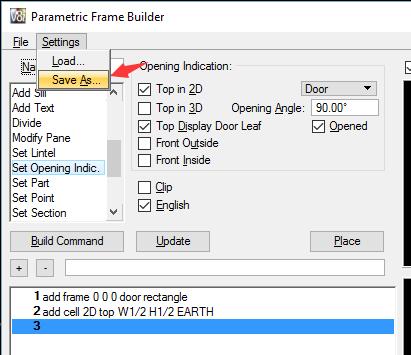

    另外,这些设置都可以通过Settings⇒Save As加入到属性模板(保存在xml文件)里,方便以后的使用。

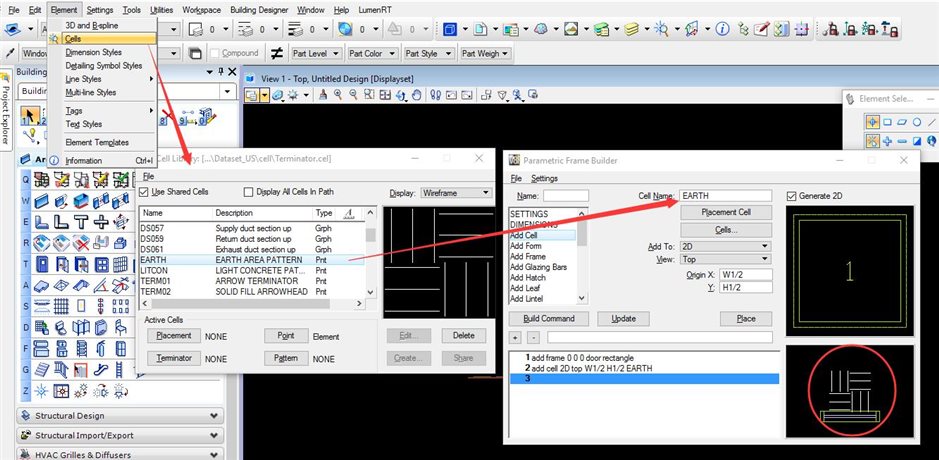

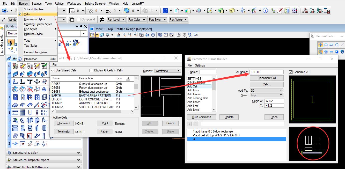

  2. 另外,还可以引用定义好的Cell来表达一些特殊或者复杂的二维图符。
    首先,需要保证在Element⇒Cells里包含有您所需要使用的Cell。如果没有的话,可以指定Cell库读取。
    然后在Cell Name栏里直接填写该Cell的名字,Add To选择2D,添加命令,更新以后就可以预览效果了。
