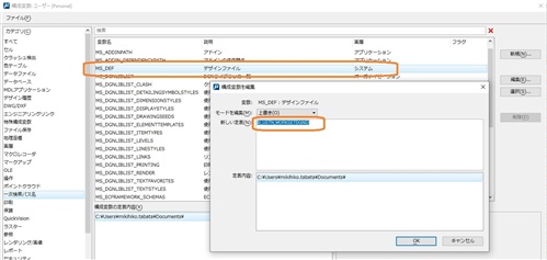

【質問内容】
DGNと同じ作業フォルダのsample.dgnが表示されずに、C:\Users(ユーザー名)\ドキュメント のsample.dgnが表示される。
【対応策】
MicroStation CONNECT Editionの構成変数MS_DEFに、
$(_USTN_WORKSETDGNS)が既定で定義されている事が原因です。
この定義を「編集」から削除して頂けますと、スクリプトが起動されたフォルダのDGNが認識されます。
