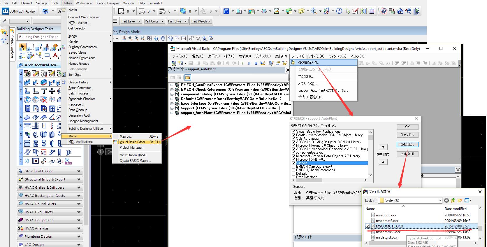

ABD设备专业中的风管,水管及部件无法放置,并且在消息中心没有任何的错误提示。
遇到这样的问题时,可以在VBA编辑器里重新引入MSCOMCTL.OCX文件。通常在Windows 7,8,10操作系统里,MSCOMCTL.OCX文件位于System32文件夹下。
