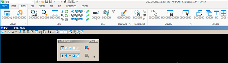

【現象】
MicroStation CONNECT Editionインストール後、初回起動時に以下画像のようにリボン部分が文字化けする場合があります。
【原因】
ご利用のPCには日本語を表示するためのTrue Type Fontは存在しないことで起因していると考えられます。

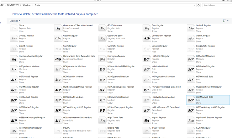

【解決策】
MicroStation PoweDraftを正常に起動できるPCから
日本語のTrue Type Fontを全てエラーとなるPCにコピーしていただいて、
MicroStation PoweDraftを再起動して正常に表示されます。
特に全てのゴシックと明朝フォントを入れてください。
True Type Fontの配置場所は下記フォルダとなります。
C:\Windows\Fonts\
