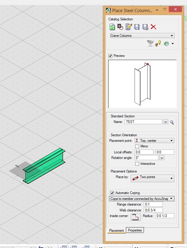

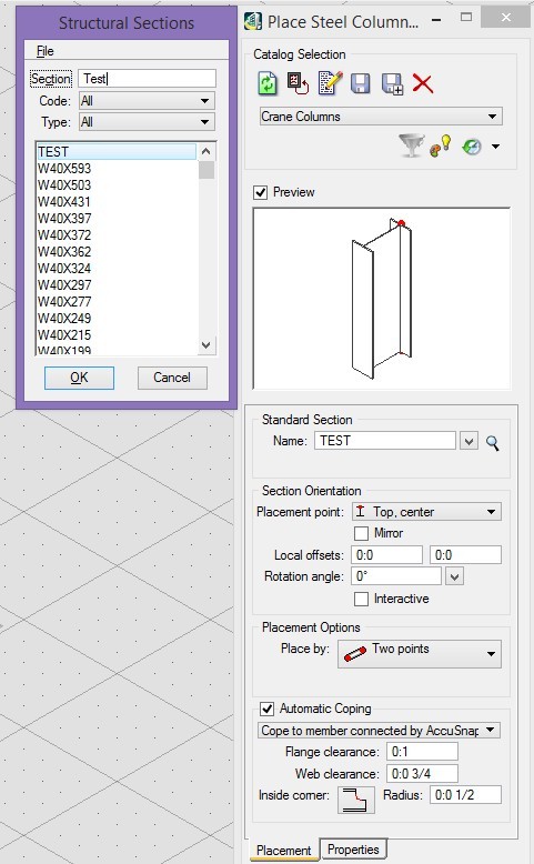

大多数的放置结构部件的工具都使用截面库里定义的截面信息。默认情况下,这些截面信息都是以项目为单位,存放在名为ProjectShapes.xml文件里的。
参数变量STRUCTURAL_SHAPES控制从哪些xml文件里读取截面信息。默认指向项目单位的ProjectShapes.xml文件。它可以同时指向多个xml文件。比如,有一个公司标准的Company_Shapes.xml 文件,您就可以将该文件放在公司的Dataset文件夹下,然后在PCF文件里加入如下的语句。

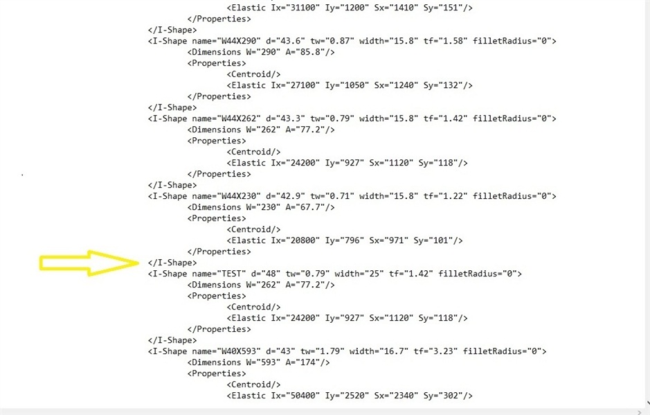

第二种,手动修改XML文件
最好使用xml编辑器打开xml文件,比如Notepad++(实用小工具介绍 - 【Notepad++】 - 让Configuration File更加易读,然后添加修改截面数据,注意保持格式和默认的格式相同即可。
