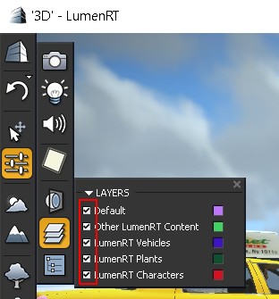

【层的开启和关闭】
如下截图所示,LumenRT默认有5个层,根据元素类型大致进行分类,而且每个层后面有一个对应颜色的方块,这个颜色并不是指该层中元素的颜色,而仅是用来区分不同层的,继续看下面的部分即可理解它的作用。截图中标记的打勾部分,即用来关闭和开启某层中元素的显示。

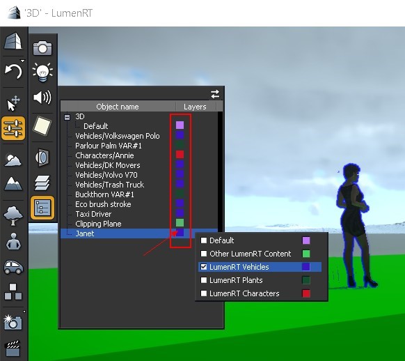

【层的设置】
LumenRT中所有被放置的元素,都会被自动的赋予一个层,从如下截图所示的菜单中可以查看到,这种元素与层的匹配可以手动修改,比如截图中,点击人物Janet后面的小方块,弹出的菜单中可以将其修改到vehical层。使得在后续的操作中,她可以跟自己的车一同显示或隐藏。
