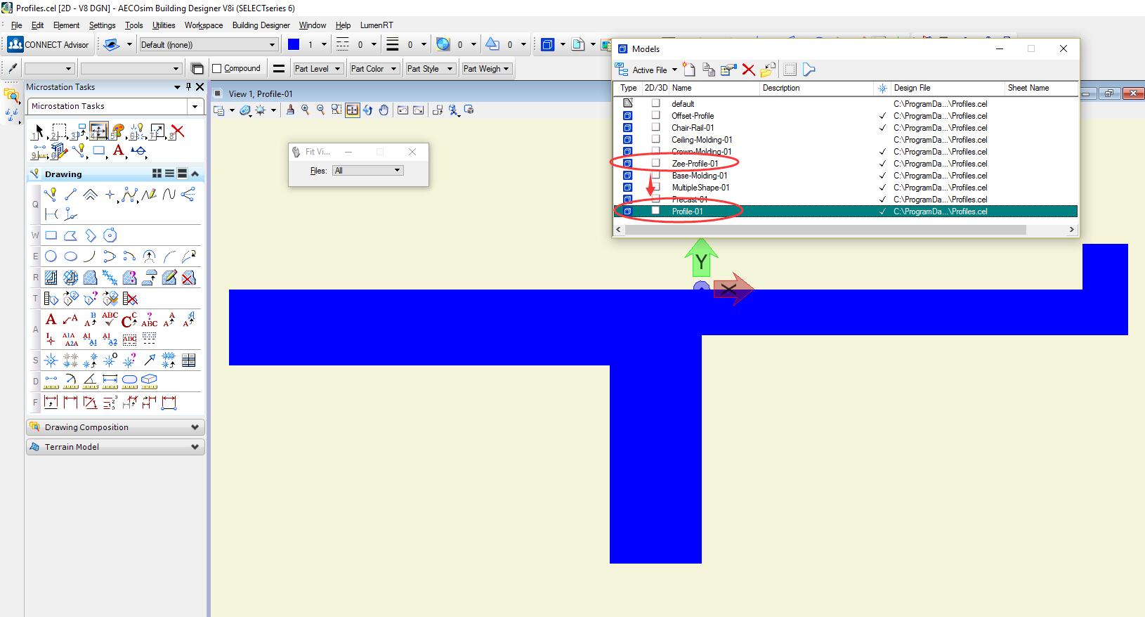

  1. 打开系统自带的profile.cel单元库。这里我里US Dataset为例,该文件位于C:\ProgramData\Bentley\AECOsimBuildingDesigner V8i Ss6\WorkSpace\BuildingDatasets\Dataset_US\cell路径下

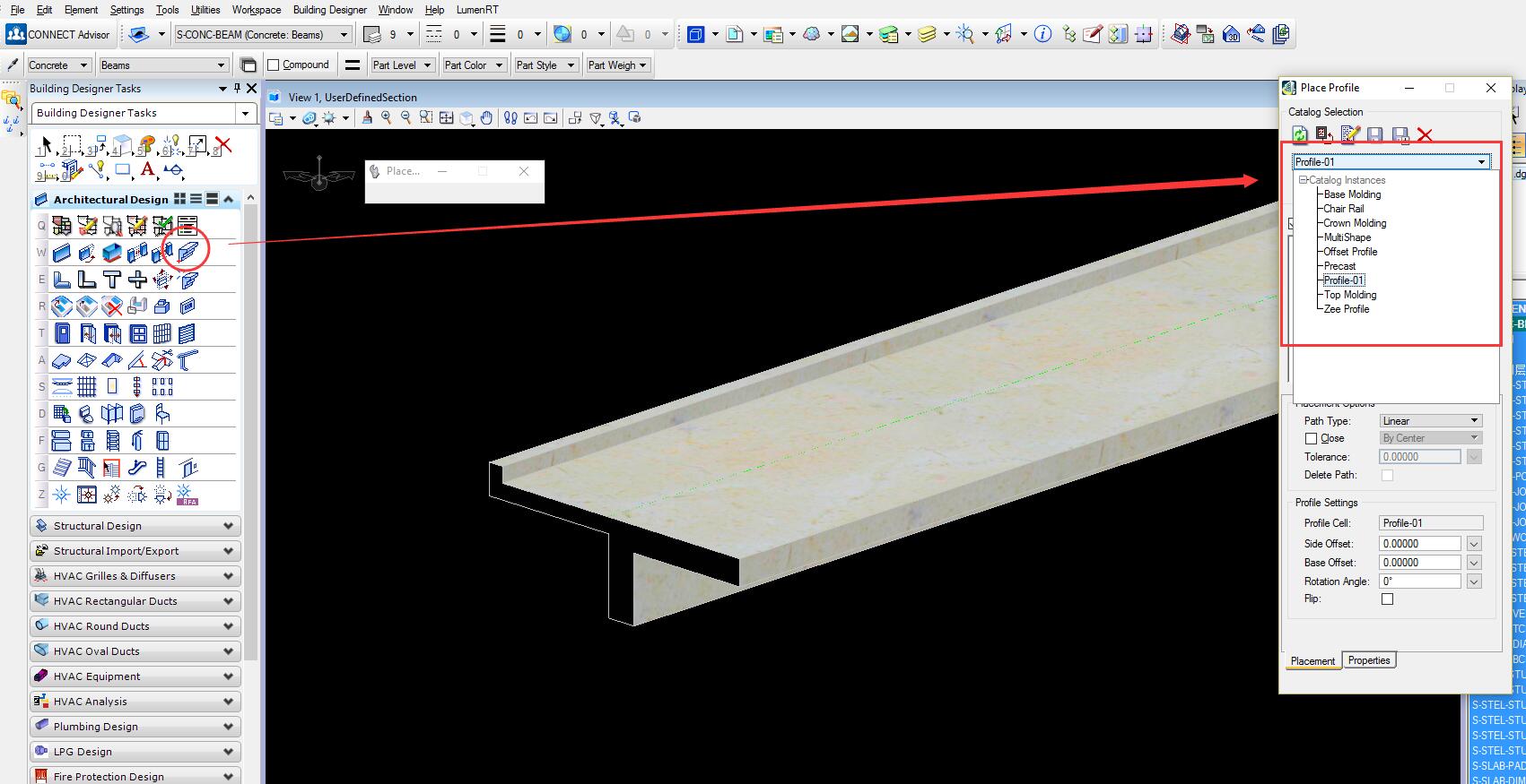

  2. 新建或者复制一个已有的model,这里我Copy系统自带的名为Zee-Profile-01的model,创建profile-01,并且绘制自定义截面

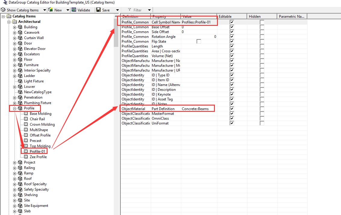

  3. 回到dgn文件,在Datagroup里在名为Profile的Catalog Type创建新的Catalog Item,这里命名为Profile-01。在属性Cell Symbol Name里,指向刚才新创建的cell。并且赋予材质
  4. 接下来便可以使用Place Profile工具放置了
