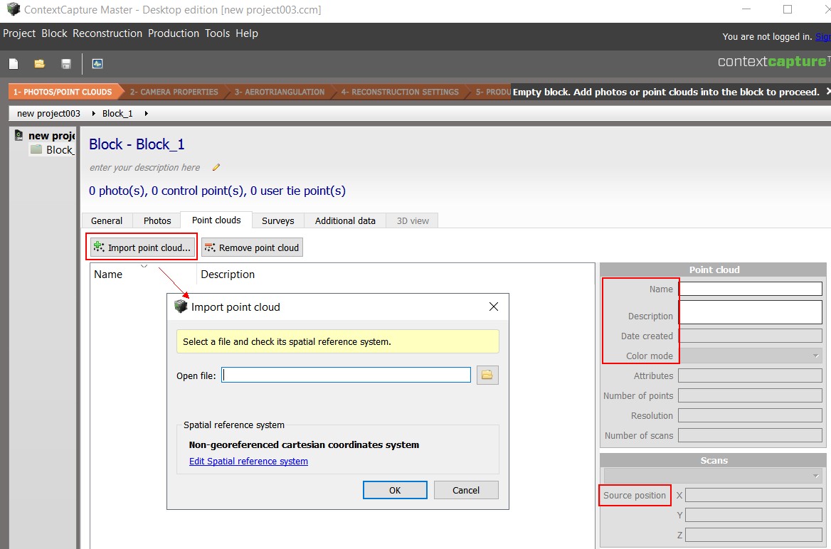

【问题描述】今年12月13日发布的ContextCapture4.4版本开始支持点云文件的导入建模。下面对其支持格式做一个简单说明。
【点云文件】ContextCapture4.4.0.338版本支持的格式为如下两种:
• ASTM E57 file format (.e57)
• Cyclone point cloud export format (.ptx)
* 请注意:更新的ContextCapture4.4.8.561版本除了上述2种格式外,还支持*.las 和*.laz这两种格式。

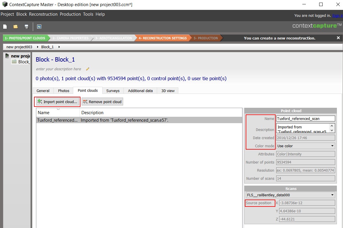

而且文件中必须包含正确的Scan Positions 信息,如下截图所示位置可以查看。如果Scan Positions不准确,则会影响后续的建模。
而诸如 POD 或 LAS格式而言,通常都不会含有Scan Positions信息,因此仅利用一些转换工具将POD 或 LAS格式转换成e57格式,然后再导入CC,则软件会弹出警告对话框,提示没有 Scan Positions的信息。
