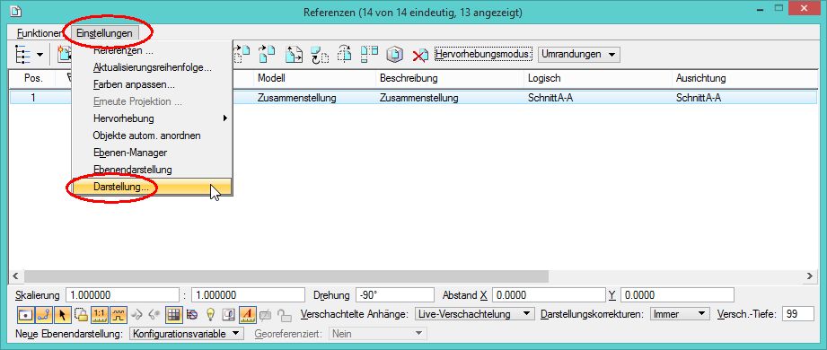

Überprüfen Sie die "Referenzdarstellung"-Einstellungen für die betroffene Referenz.
Option 1:
  1. Den "Referenzen"-Dialog öffnen
  2. Die betroffene Referenzdatei auswählen

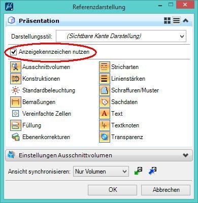

  3. Den "Referenzdarstellung"-Dialog über den Menüpunkt: "Einstellungen" > "Darstellung" öffnen
  4. Die Option "Anzeigekennzeichen nutzen" deaktivieren
  5. Die Attribute werden nun über die Ansichtsattribute des Mastermodells gesteuert

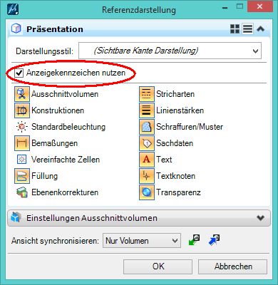

  4. Die Option "Anzeigekennzeichen nutzen" aktiviert lassen
  5. Nur das Ansichtsattribut für diese Referenzdatei welches benötigt bzw. gewünscht wird, aktivieren oder deaktivieren
  6. Bitte beachten, dass diese Attribut-Einstellung somit nicht mehr von den Ansichtsattribut-Einstellungen des Mastermodells gesteuert werden kann
