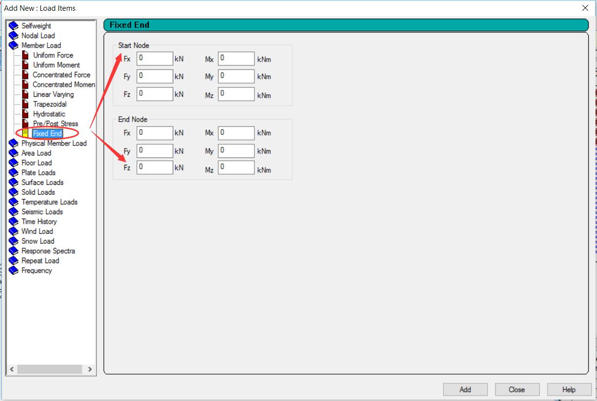

【问题概述】
如何定义Fixed End Member Load-构件固定端荷载?
【解决方法】
STAAD.Pro构件荷载中除了可以添加集中荷载,均布荷载或者静水压力荷载外,还可以添加构件固定端荷载。对于刚度分析法来说,构件固定端荷载是一种最直接的底层荷载。因为任何一种构件荷载形式均被等效成构件端部的荷载行为。这意味着构件两端均被看作为固接,即两个端点的6个自由度全部被约束,相对应的6个反力将被计算。
STAAD程序通常将各种形式的构件荷载计算成固定端荷载,例如集中力,线性分布力,梯形分布力等。但是,对应抛物线分布或者更特殊的构件荷载,程序就无法计算出其固定端荷载。这时候,如果用户能够通过手算或者其他途径直接得到其构件固定端荷载并将其添加到程序中,就不会影响后续的分析设计工作。这就是Fixed End Member Load-构件固定端荷载存在的优势,其将直接算出节点位移,进而得出其他结果。
但是有利必有弊,虽然节点位移,支反力,杆端力可以正常算出,但是无法知晓构件任意截面处的内力值,因为程序不知道梁跨内截面的荷载分布情况。这时候,只能通过打断梁为多份构件,并添加Fixed End Member Load-构件固定端荷载,等效成原来的荷载形式,从而近似得到任意截面处的内力值。
