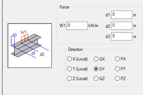

在定义构件荷载的时候,其方向选择在STAAD中有三种可选项,分别如下:
第一种:局部坐标系 X(Local),Y(Local),Z(Local)

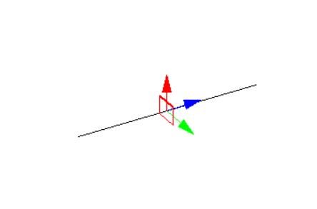

荷载沿构件自身的局部坐标系添加,构件局部系可以通过Shift+O快捷键来显示,这里蓝色代表局部X轴,红色代表局部Y轴,绿色代表局部Z轴。
第二种:整体坐标系 GX,GY,GZ
荷载沿整体坐标系添加,即竖向荷载沿Y轴,水平荷载沿X和Z轴。
第三种:状态坐标系投影方向 PX,PY,PZ
荷载在相应于整体坐标轴方向上沿着构件的投影长度分布。这时,荷载作用的起始点和终点是沿构件的投影长度来确定的而不是构件本身的长度来确定的。
