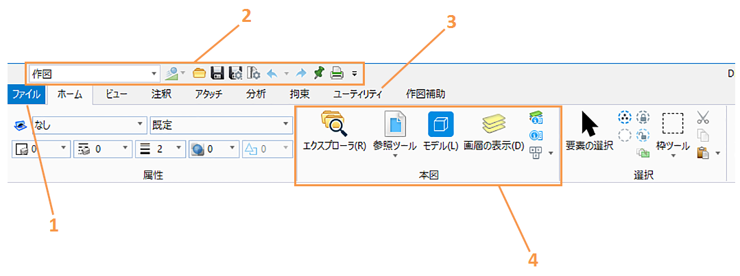

まず、MicroStation CONNECT Editionのリボンインターフェースについてスクリーンショットで簡単に説明します。
1.「ファイル」タブ - さまざまな操作(ファイルおよびファイル設定の管理、ファイルのインポートおよびエクスポート、ヘルプへのアクセスなど)を実行することができる、バックステージビューを開きます。
2.クイックアクセスツールバー - 作業フローを選択するためのオプション、および頻繁に使用するその他のコマンドが含まれています。
3.その他のタブ - 1つ以上のグループが含まれています。
4.グループ - 密接に関連するコマンドまたはツールのラベル付きのセットです。

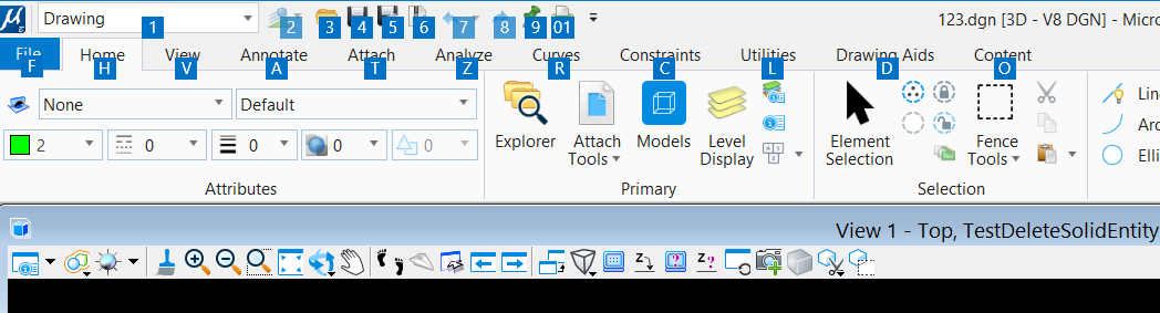

【F2キー】
下図のように、F2キーを押すと上記の【1.「ファイル」タブ】、【2.クイックアクセスツールバー】と【3.その他のタブ】をアクティブされます。

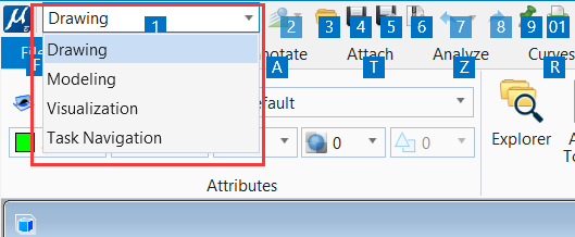

引き続き、数字の1-9または01を押せば、【2.クイックアクセスツールバー】の各コマンドとツールを利用することはできます。
例えば、数字1を押せば、下図のような「作業フロー」を選択することはできます。

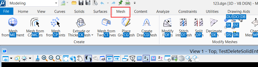

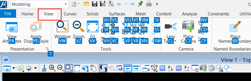

英文字「V」を押せば、「View」タブをアクティブされますので、各グループのコマンドとツールのショートカットキーも同時に表示されていますので、
引き続き、利用したいツールのショートカットキーを押せば、利用するこはできます。
【F3キー】
既に、いずれかの「タブ」の下にいる場合、F3キーを押せば、各グループのコマンドとツールのショートカットキーを直接にアクティブすることもできます。
