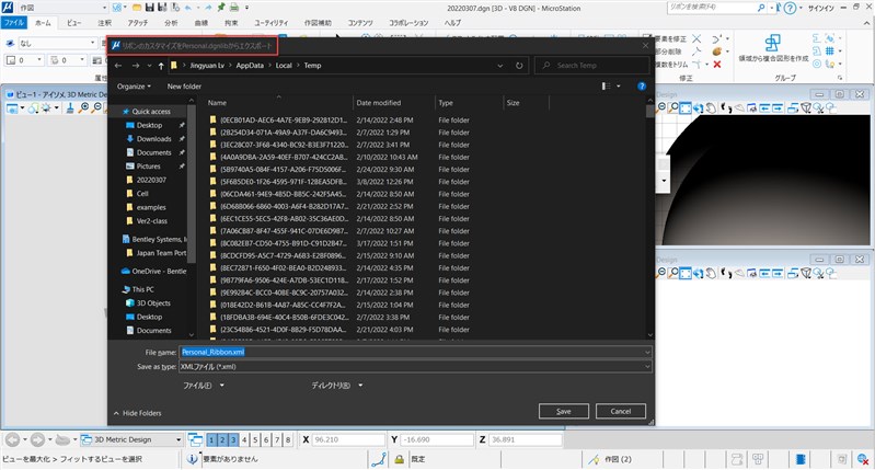

リボンカスタマイズ内容をリボンECXmlへエクスポートのやり方
1.Key-in画面を開き、RIBBON CUSTOMIZATIONS EXPORTECXMLコマンドを入力し、実行します。
2.リボンのカスタマイズをPersonal.dgnlibからエクスポート画面で保存先を選択します。

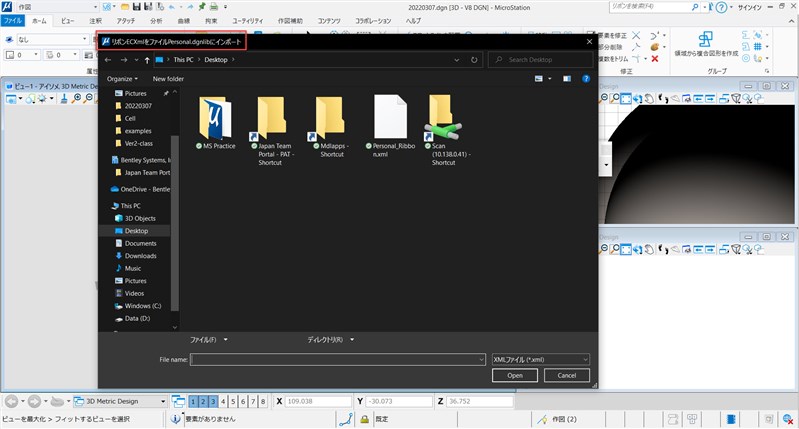

リボンECXmlファイルをインポートする方法
1.Key-in画面を開き、RIBBON CUSTOMIZATIONS IMPORTECXMLコマンドを入力し、実行します。
2.リボンECXmlをファイルPersonal.dgnlibにインポート画面よりECXmlファイルを選択します。
