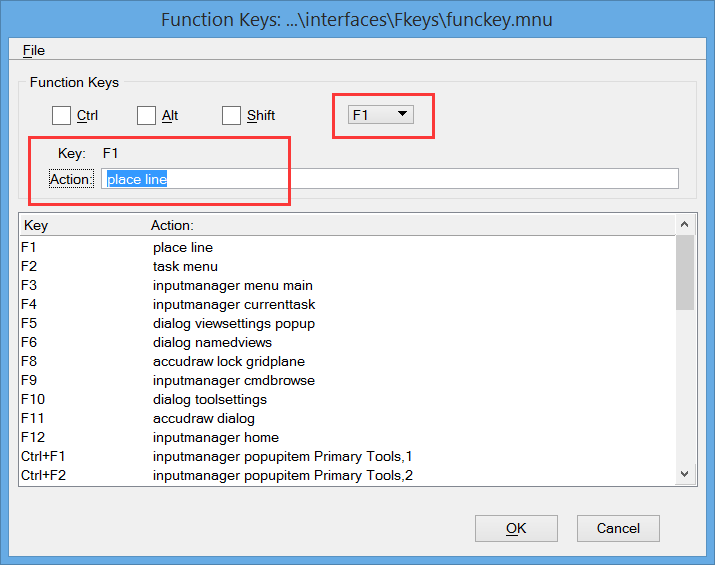

MicroStationでは、メニューFile> Settings> Function keysからファンクションキーをカスタマイズ定義できます。例えば、F1のデフォルト動作はHelpドキュメントを開きます。下図に示すように、F1キーの動作はPlace Lineに変更され、線分を配置するコマンドとして再定義されました。
