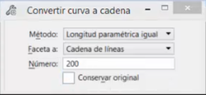

La herramienta facetar o la herramienta de Utilidades de curva te permite cambiar de curvas B-Spline a cadenas de líneas o arcos.
Pasos para Resolver
La herramienta Faceta te proporciona siguientes opciones: cadena de línea, líneas, arcos, etc.
Vea Imagen
Nota: Para obtener resultados más precisos incrementa el valor de la casilla número. Este valor representa el número de segmentos a aproximar a la curva
 También puedes usar el comando de Teclado: drop curve
para abrir esta herramienta
