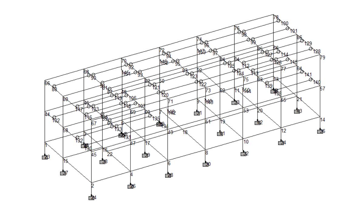

STAAD在后处理里可以提取出各个支座节点的反力信息,但是在默认视图状态下各支座的编号无法整齐清晰的表示,因此影响后续的计算设计工作。
我们可以通过以下步骤显示出整齐清晰的支座节点编号信息:

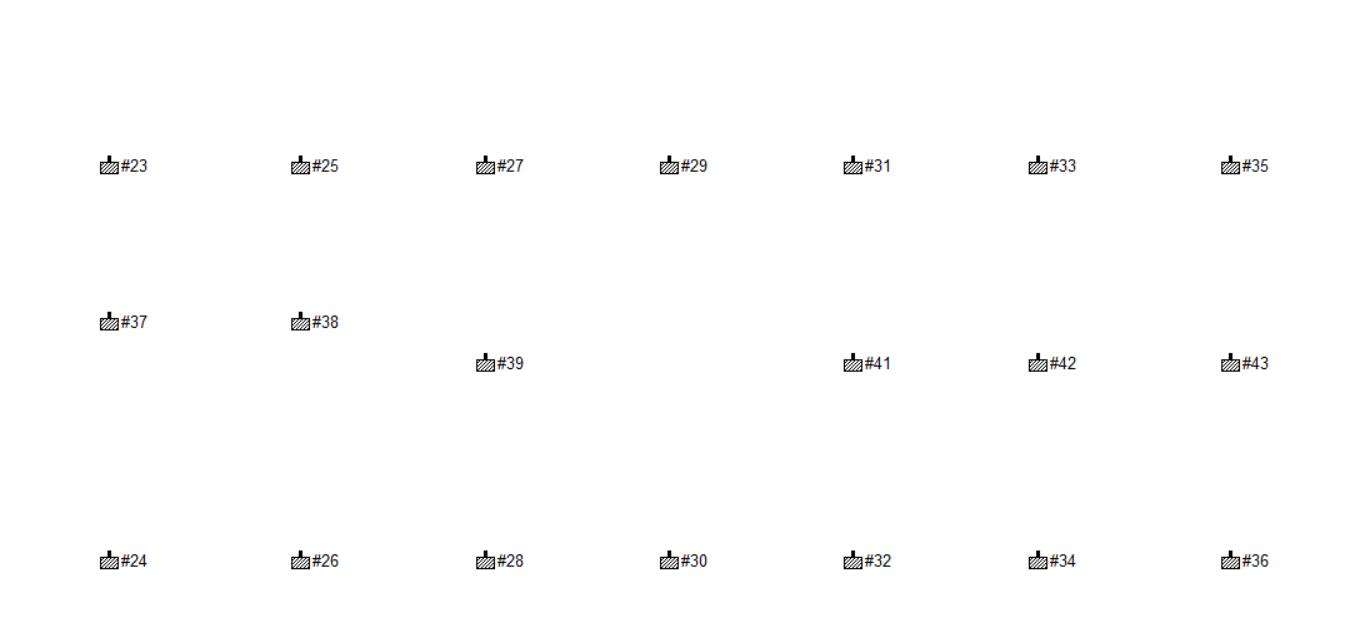

1. 通过视图工具框选出所有支座节点;
2. 通过View-View selected objects only工具只显示支座节点;

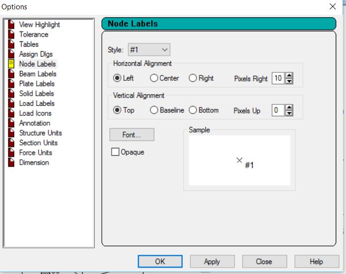

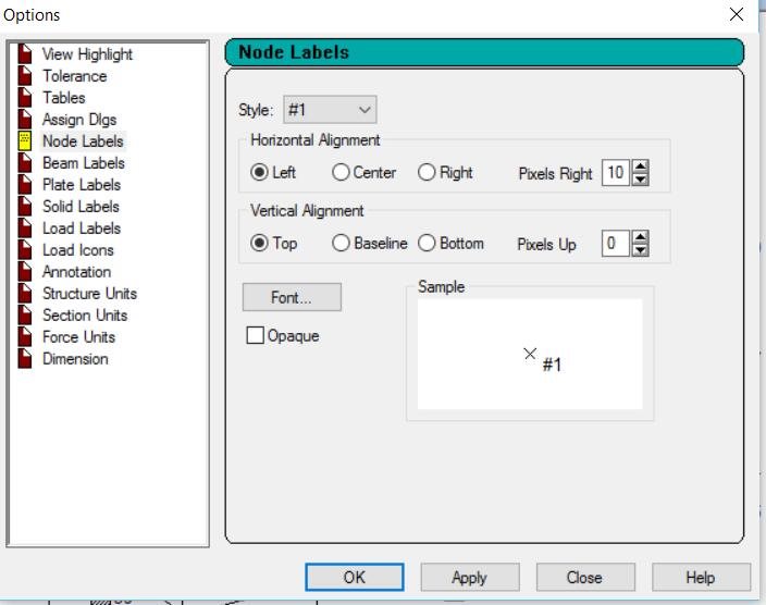

3. 切换到Top视图,然后打开Change Graphical Display Unit工具;

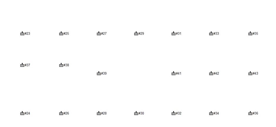

4. 在Node Label页面修改Pixels Right值调整节点编号和支座位置的间距以至合适位置;
5. 依次点击Apply和Ok按钮保存修改。
