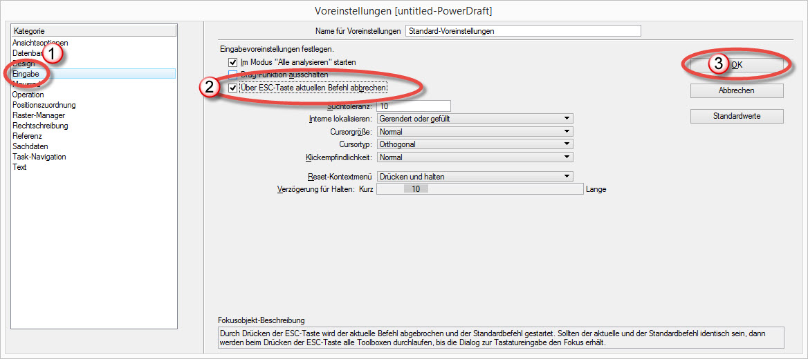

Wie kann ich eine Taste so belegen, dass sofort der aktive Befehl abgebrochen wird?
Öffnen Sie MIcroStation (bzw. PowerDraft) und öffnen Sie eine beliebige Datei.
Gehen Sie nun auf das PullDown Menü "Arbeitsbereich - Voreinstellungen:
Wählen Sie nun die Kategorie "Eingabe" aus und aktivieren SIe die Option "Über ESC-Taste aktuellen Befehl abbrechen" aus.
Bestätigen Sie mit "OK".
